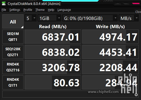

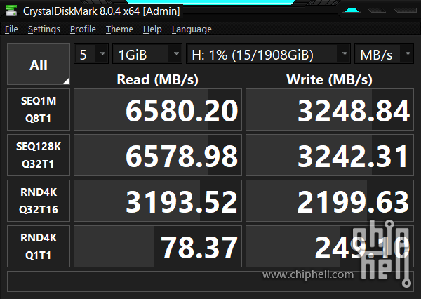

发表于 2023-8-5 14:18 | 显示全部楼层
给你看一下我的建兴 CA6 直插 CPU 和插 X570 南桥的区别:
