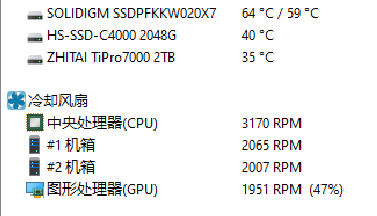

现在的情况是,系统盘插在cpu通道上,两块存储盘插在pch上m2,装了些游戏,一玩游戏,带缓存系统盘温度就飙升,而无缓游戏盘啥事没有,另外一块带缓存的ssd更是温度很低。下图是调高风扇转速后3块ssd开游戏时的温度,已经很吵了,原来的风扇策略,系统盘温度在75左右。所以有想法把系统盘换到pch上。

你的机箱风道是不是不太行啊,几个风扇都2-3千转,吵死了要
空间够的话,看看那种超高的热管m2散热器能不能上,ssd超过70度影响寿命,影响稳定,intel的文件,都要求ssd控制在70度以下

是nuc13准系统,什么都改不了。没办法,不这样ssd温度会飙升的。只能玩游戏声音开大一点,压过风扇噪音。不过,一玩游戏,热是真热,机箱都是烫的。

哈哈哈,nuc这种要么没性能,要么没扩展,要么没散热,感觉是不可能三角。
不换机器的话,只能凑合一下了,也别去管什么温度了,看不到就不心烦,70度左右也没啥。
装机一定要重视散热,天天风扇开飞机我是受不了的
