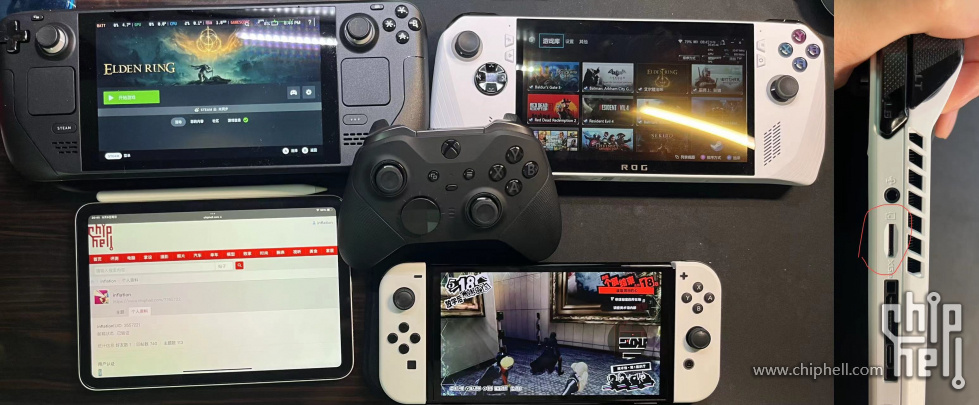

起因是rog掌机烧TF卡问题,天才设计师如右图把卡槽放在出风口附近,做这么多年笔记本不知道出风口最热?不知道存储怕热?
rog的解决方案是在322 BIOS里面强行拉风扇,默认系统给的turbo和perf模式风扇还可接受,只是比首发高了5db的声音,但是自己奥创里面只要自己定义功耗档位,就会风扇60度40%以上拉,而且曲线是完全不顾噪音,不允许更低,噪音直接由远低于Steam deck变成高于steam deck,随之而来的就是周边功耗也高1-2W,ROG首发时优秀的周边功耗就是靠这套散热系统的低转速达成,现在只要你想锁功耗,噪音和周边功耗就会被双反杀,为了tf卡槽也是拼了。其实以前的bios曲线拉到最低,不凑近几乎零噪音,27度室温下玩,20W也才CPU 70度出头,搞这一出纯粹为了TF卡槽。
肯定有人要提体感助手,但其实这玩意锁功耗和奥创部分冲突,每次插电或者拔电就会被系统奥创覆盖功耗,操作起来很麻烦,容易忘记。
那只用系统给的turbo和perf档位行不行,perf长时只有15W,勉强可用;turbo真的是蠢到家,先给你莫名其妙拉到43W,95度顶着跑,然后过热降频卡你10几秒回到30W,实际状况就是不如锁30W。况且其他x86掌机很多现在都是无级调节功耗,ROG本身要自定义一个档位才能锁功耗就已经很落后了,现在居然连自定义档位功能都废了。
既然飙到43W的turbo模式能给个勉强能接受的风扇曲线,而我想搞个锁18W的档位却要给我强行风扇拉超高,现在已经更新到323bios了也没解决这个问题,什么大厂下场好,做的还不如一些小厂,低级失误造成核心体验完蛋,我再说说其小丑点:
1、S3睡眠也没有做。
2、用所谓的定制Z1E,现在7840u都有正式版驱动了,Z1E没更新,Z1E的优势在哪一点没看到。
3、再就是奥创中心本来就干不过别家,它只能记住插电和拔电功耗档位,是不能根据游戏记忆功耗、RSR、RIS档位的,也就是说每次进游戏前,你还得记住去自己开关。现在好了,自定义功耗档位噪音还起飞,更差了。

但华硕的设计脑回路太大了。以前笔记本天天玩那个破风道舍不得开进风口。这次又把一堆东西放散热鳍片下烤,真是令人震撼。

Z1普通版更是小丑中的小丑,用的相当于7540u的规格,核显从12cu砍到4cu

现在这个BIOS可不管有没有插TF卡,自己锁功耗就给风扇拉满,我TF卡也是不用的。但是有些人动手能力不强,512硬盘不够用,插个TF卡还是很正常,TF卡应对小游戏或者老游戏完全可以胜任
发表于 2023-8-7 00:33 | 显示全部楼层
不用TF卡的用户用老版BIOS就是毕业了。反正也没啥其他毛病。性能也和7840U比没问题。就是比较纠结后期关核的bios可能用不到了。。
