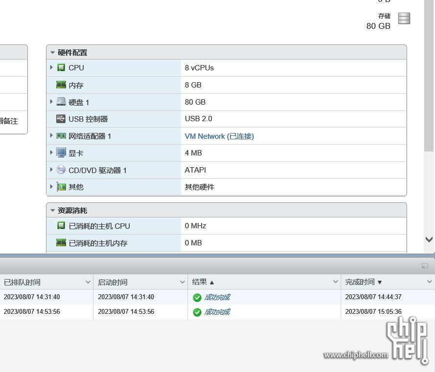

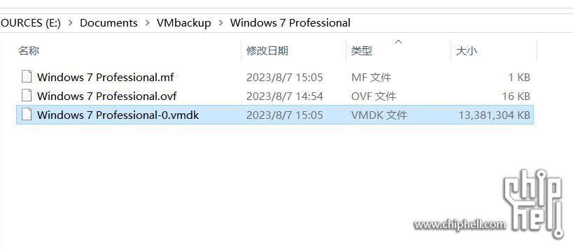

我的虚拟机就一个虚拟磁盘,大小80G,类型 厚置备-延迟置零,用Chrome浏览器右键导出为OVF模板,vmdk文件下载到大概12G时就异常中断了,无法继续。。。又尝试用IE浏览器导出,过了一会儿倒是提示完成了,但目标目录下导出的.vmdk文件大小怎么才12.7G呀,在数据存储浏览器里显示的明明是80G,难道导出时会对磁盘进行压缩,这12.7G是完整有效的文件吗?

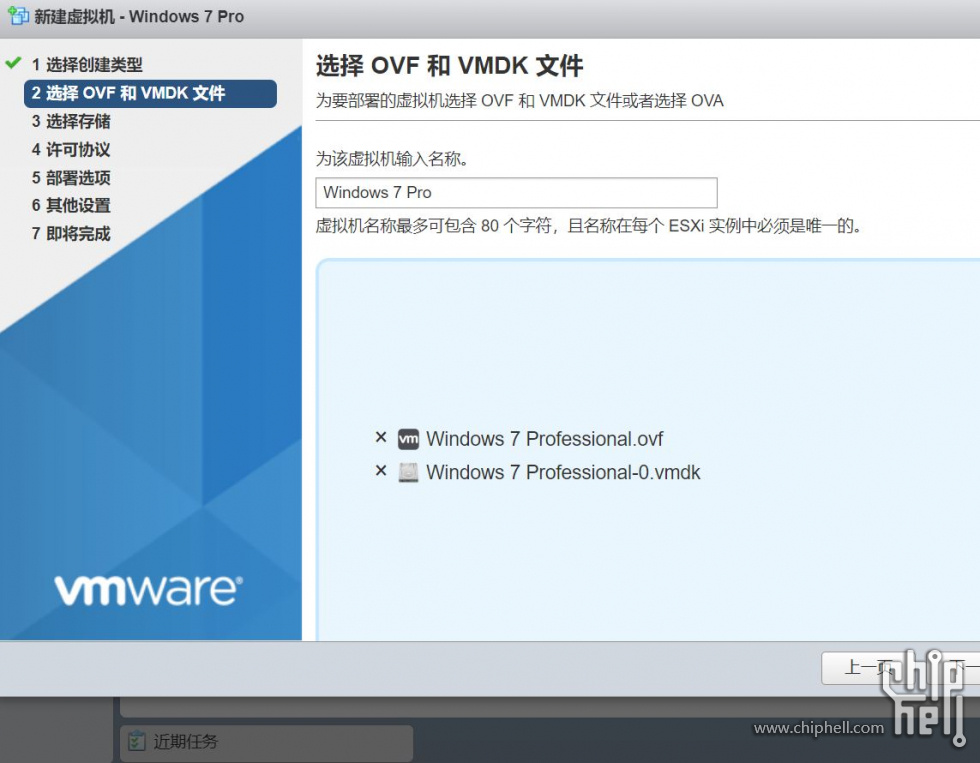

貌似导出的.vmdk文件有问题,我在ESXi Web管理视图选择创建/注册虚拟机-从 OVF 和 VMDK 文件部署虚拟机,拖入导出的文件,然后点击下一步,根本没有上传文件的过程,最后一步提示的是文件缺失……
然后我又尝试另一种方式,打开数据存储浏览器,新建个文件夹,把导出的那三个文件上载上去,完后无论是执行注册虚拟机还是创建/注册虚拟机-注册现有虚拟机,看到的那个.vmdk文件都是灰度不可选的无效样子
