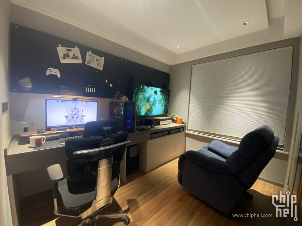

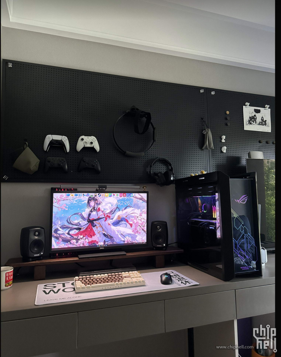

之前上的是13900k配360水冷夹汉堡,岂料机箱犹如太上老君炼丹炉,然后以为把13900k换了热量低些就好了,换成13600kf依旧,怀疑热量就是从太阳神顶部出来的。
朋友说这是机箱散热好的象征,呃,用过那么多机箱,这套是唯一一个可以把我整个房间温度抬高5度的,现在想换包豪斯加10把积木三加快热量挥发了,会不会好点啊,各位
百度搜到很多说太阳神散热拉胯的,叫改装前置面板,有用吗,个人其实还蛮喜欢这块灯板的。

 楼主| 发表于 2023-8-7 10:24 | 显示全部楼层
cldzyc 发表于 2023-8-7 00:40
你这逻辑。。机箱可以把房间温度升高这么多不是侧面印证机箱排热能力强?难道换了机箱,机箱内部元器件产生 ...
是这样,我原本用海盗船570X的时候,CPU是12700K,房间并没有发热~
之前我以为是13900K发热量太大,于是现在换成了13600KF,依然很热~所以我觉得是机箱上风口出热量造成的,之前海盗船那款上面是封死之后屁股后面一个出风口

 楼主| 发表于 2023-8-7 10:35 | 显示全部楼层
绿茵豪门 发表于 2023-8-7 08:46
能量守恒 你换机箱并不会减少你室温......
确实,但是我没搞懂的是差不多的配置和功耗(日常200W多点),现在这套只要用2个小时以上,房间温度必然上升。
空调是肯定要用的,但是有时候室温只有20多的时候我这房间明显比家里其他房间高几度,这在用570X做主力的时候是完全不一样的感觉就是顶面排出的热量就好比个火炉加热一般~以前屁股背后散热可能不太明显

 楼主| 发表于 2023-8-7 15:28 | 显示全部楼层
gooong 发表于 2023-8-7 13:43
机箱不发热啊。。硬件产生的热量最终全到房间里。两种可能性啊,之前散热太差过热降频了所以变相的功耗比 ...
并没有降频,但是之前我那个配置用的是风冷,现在水冷的全部热量集中在上面排~主要是CPU的发热,因为我试过如果CPU满载,房间温度升的很快~我看包豪斯EVO也是顶面和屁股后面排风~其实应该也跟我现在差不多,我现在太阳神是进风差些,看大家的说法~
