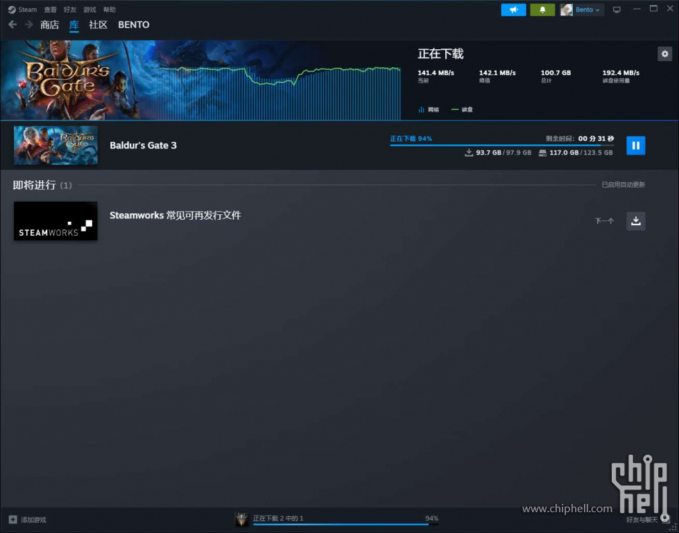

IMG_9277(20230809-135642).JPG ,我下的时候
中兴AX5400Pro+可以双WAN负载平衡吗,我想换
