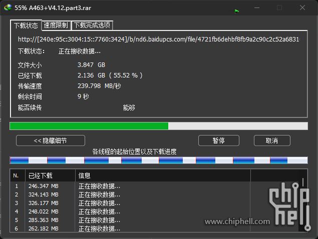

公网2000M,内网2500M跑满,这么用了三四年了
