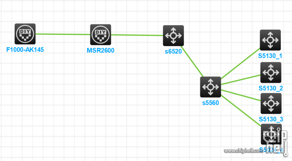

目前工作中遇到一个网络相关的问题,公司局域网下的PC访问网站会出现延迟,高度怀疑是DNS解析的问题,但是修改PC DNS后效果不明显。
三层交换机划分了4个VLAN,局域网下大概200联网设备,电信100M对等商纤。
在防火墙F1000-AK145,单IP限制了最大下行20M上行10M,限制了全局连接数20W,单IP的新建连接数500,高峰期连接数1.2W后面稳定在8000-10000,实际带宽是跑不到100M,TCP和UDP基本55开,禁止BT下载协议,顺便吐槽一下,现在PC端的微信起了很多UDP的连接。
请各位大佬给点诊断意见呢(其他同事动不动就吐槽公司网络差。。。各种连不上网,我都无语了)
感谢目前给建议的各位老哥,已经大概有个处理思路了,准备把那根300M非对称宽带接入,100M对等给研发VLAN,300M非对称给其他VLAN段,谢谢各位了。
目前网络结构:

中间的设备太多了吧?你用防火墙当路由?换成纯路由试一试不加防火墙试一下,然后再纯路由+防火墙
 楼主| 发表于 2023-8-8 16:02 | 显示全部楼层
无聊的五月 发表于 2023-8-8 15:55
中间的设备太多了吧?你用防火墙当路由?换成纯路由试一试不加防火墙试一下,然后再纯路由+防火墙 ...
没用防火墙做路由,这个防火墙买成几万,带了路由功能,但是只用到安全策略和流量限制功能,路由是下一个MSR2600

发表于 2023-8-8 17:08 | 显示全部楼层
把防火墙与MSR2600换一下位置,MSR2600上网,AK145看配置为透明网桥还是怎样都行。一般防火墙的NAT性能都差得一逼,只能说是能用。防火墙AK145的NAT性能大概也就300MB的样子,再加上IPS、AV能到200M不?
发表于 2023-8-8 17:10 | 显示全部楼层

发表于 2023-8-8 17:48 | 显示全部楼层
bchb 发表于 2023-8-8 17:21
你别闹了,ak145吞吐量6g,并发300万
你才别闹了,官网上就不会标这些。6GB的吞吐只是网络性能还不是7层,并发数300万也一样。不加任何规则的情况下,7层性能最多就到3GB,一旦加上IPS、AV就只有400MB多点,然后NAT还要打折扣。只有集成商招投标才会用这些参数。而且公司就在用F1000-AK1170,NAT根本跑不上去,最多200MB的样子,卡得受不了。最后是用老的ER系列的路由器,后面接防火墙,这样随便跑到700MB以上。
