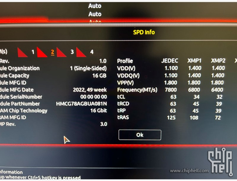

mingtian 发表于 2023-8-9 08:35
有点脑子的都不会信,我还用工具手动刷spd xmp这么多年没坏过一个
哈,我就实打实遇到了,690 Xtreme,上个月刚坏了一套内存(掠夺者6800C34)
就是SPD信息突然不对了,1条是莫名其妙被篡改成了7800,1条是只能识别是2G;
默认条件下可以启动,系统识别为16+2=18G......
好在狗东直接换新了

就是这个缩到2GB 不知道是怎么出现的

就是这个缩到2GB 不知道是怎 ...
话说图2有将主板断24ping供电+扣小电池Clr CMOS后再看看吗?或者把内存插其他MB上看看?

荒废 发表于 2023-8-9 15:12
话说图2有将主板断24ping供电+扣小电池Clr CMOS后再看看吗?或者把内存插其他MB上看看? ...
我刷过不同版本的bios都试过,2Gb这个无解,莫名其妙的;
一开始我以为是主板坏了,还好副机上有小绿条,结果确认不是主板的原因;
SPD我平时都不去看的,前面有人说往SPD频繁写owner profile 导致损坏,那显然不可能。
一开始我以为是主板坏了,还好副机上有小绿条, ...
我在GIGA测MB的时候,要求是刷完BIOS后断24Ping电清空CMOS;不然刷完BIOS可能会有残留信息没清掉,然后导致现象不同;再者我自己用一块GIGA的B550的时候有一根内存也是死活读不出来各种升降级BIOS都没用,后面主板断电拔CPU扣电池完美复活
