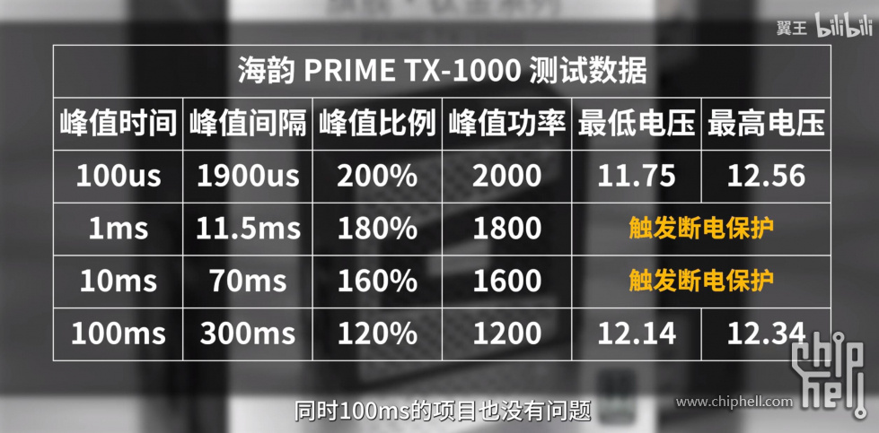

发表于 2023-8-10 17:10 | 显示全部楼层

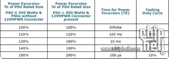

为啥说聊个寂寞,就是你得先搞清楚ATX3.0的规范含义,因为intel没硬性要求三倍体跟两倍整机是ATX3.0电源必须达到,甚至可以在不使用12VHPWR供电接口,最低峰值功率能达到额定1.5倍也符合ATX3.0规范。
所以回到你的问题,如果想问TX1000能不能三倍显卡,两倍整机,答案就是不行,能不能接个4090用不崩?绝大多数情况下使用不会蹦

 楼主| 发表于 2023-8-10 18:32 来自手机 | 显示全部楼层
