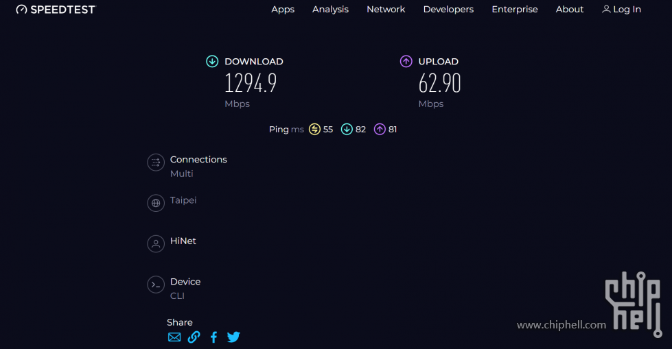

发表于 2023-8-11 22:32 | 显示全部楼层
我的联通用了猫棒跑科学都可以跑满
百度去下载最高都去到160MB了
