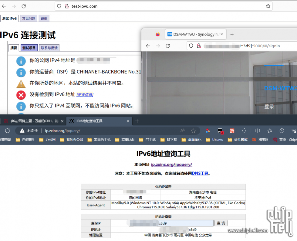

移机后,电信不给公网IPv4,只好自己弄IPv6
首先无论怎么折腾,ipv6-test.com还是test-ipv6.com都测试不通过,说没有IPv6地址
但是,从外网ping路由和nas的name是能获取IPv6地址的,且能用这两个地址+端口访问登录页面

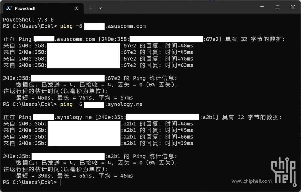

Q1:nas地址前缀与路由ipv6页面显示的地址前缀一致,但ping的路由地址不同,是华硕的ddns做了一次地址跳转?

A1:因为光猫桥接,路由器拨号,ping路由器的ddns得到的ipv6地址是路由器里ppp拨号创建的ppp0虚拟连接的地址,这个ssh进路由器ifconfig可以看到。

发表于 2023-8-11 13:21 | 显示全部楼层
IPV6 TEST都是看你访问这个URL的电脑有没有IPV6地址,跟你的网关和NAS没有任何关系
你要打开你这台电脑的网络适配器查看IPV6的状态

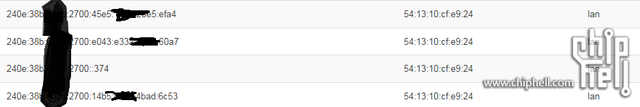

ddyweb 发表于 2023-8-10 17:10
哦豁。。。竟然阔以访问路由下的设备叻。。。但是你发的两个站点还是说我没有IP6.。。。试叻个其他的。。。 ...
testipv6这个站点检测的是/64的无状态地址,你现在只有::3d9/128这个有状态地址,说明你的内网只开了dhcpv6没有ra通告
公网通信为了安全考虑都是无状态地址,所以你用ipv6测试站点测不到你的公网地址
举例如下:对于同一个设备的mac地址,dhcpv6获得的有状态地址只有一个(第三个),RA通告会周期性用设备mac算出新的后缀组成新的无状态地址并弃用旧的地址(第1/2/4)

死也要爱钱 发表于 2023-8-11 14:17
testipv6这个站点检测的是/64的无状态地址,你现在只有::3d9/128这个有状态地址,说明你的内网只开了dhcp ...
经常更新的应该是随机生成的隐私后缀,通过MAC计算生成的EUI-64后缀是固定的。
发表于 2023-8-11 15:00 | 显示全部楼层
是这样,我记混了

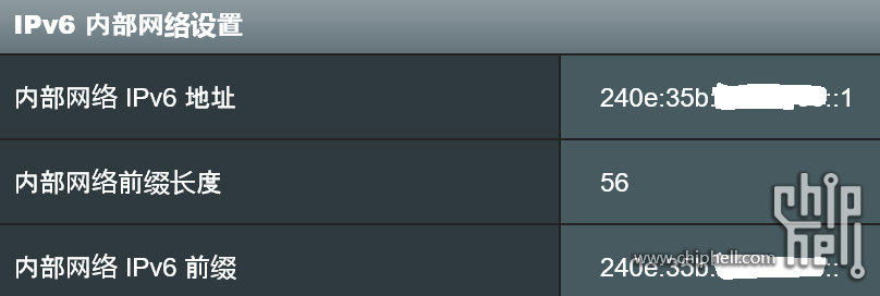

不行,这样做,外网根本就找不到我的主机
IPv6设置界面截个图看看,华硕的固件应该是DHCPV6下面设置stateless

但是 ...
所以说可能是系统或浏览器设置有问题,先用别的电脑或手机试试。你不用-6参数直接ping地址解析的是v6地址吗?
