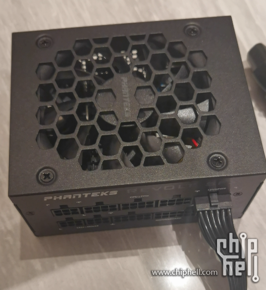

购于京东,已经换过一台了,然而第二台有同样的问题。。今天第三台送来了还没有拆。
只要接上了12vhpwr,不管电源有没有打开,不管另外一头有没有接上显卡,一旦接上电源线电源本体就会发出电流声,但只要不接12vhpwr就恢复正常了。
这是海韵系的特征还是连续中奖了
百度了一下“追风者电源电流声”,好像看到有类似的情况。
javascript:;
PS:非海韵系,更正一下
更新:换货回来的第三个接其他地方没有这个声音。回家接墙插依旧有,但接在拖线板上就没有了。
顺带夸一下京东的售后,极好,第二个申请换货的时候旧的还没取走新的已经发出了,等于这个换货流程只间隔了一天,体验极佳。
更新2:接拖线板上还是有声音的,快要放弃抵抗了 但真的是有点烦人的。

发表于 2023-8-10 19:58 来自手机 | 显示全部楼层
zero123 发表于 2023-8-10 19:00
评测好像没人提这个问题,不过这个也确实蛮难注意到的。我看最近蛮多人都用了这个,没想到从众“翻车”了 ...
没搞懂你这个出声音的条件是什么,电源本身都没上电,12+4线另一头还是开路?
 楼主| 发表于 2023-8-10 20:03 | 显示全部楼层
PSotaku 发表于 2023-8-10 19:58
没搞懂你这个出声音的条件是什么,电源本身都没上电,12+4线另一头还是开路? ...
触发条件就是:1.12vhpwr这根线接上 2.电源线接上
满足这两个就开始出电流声,其他变量都不影响。不管电源的开关是否打开、节能开关是否打开、12vhpwr另外一头有没有接在显卡上、用原装线或者模组线,只要满足上面两个条件,他都是响着的。
一旦把12vhpwr拔了,恢复安静。

发表于 2023-8-11 11:56 来自手机 | 显示全部楼层
zero123 发表于 2023-8-11 11:27
不会带电吧,第一台是送来大概半个多月后我才开始装机的,第二台也是全新的过来啥都没做我直接就插了显卡 ...
通电了有声音还可以理解,不通电都有声音,太离谱了
发表于 2023-8-11 11:58 来自手机 | 显示全部楼层
满足这两个就开始出电流声,其他变量都不影响。不管电 ...
墙插插了没,插了的话有声音这种情况我碰到过,b站有人是用了一个隔离变压器搞定的,不知道什么原因
 楼主| 发表于 2023-8-11 13:39 | 显示全部楼层
ZJYZY 发表于 2023-8-11 11:58
墙插插了没,插了的话有声音这种情况我碰到过,b站有人是用了一个隔离变压器搞定的,不知道什么原因 ...
是插墙插上试的。。隔离变压器查了一下好像是个蛮大的设备啊
发表于 2023-8-11 13:58 来自手机 | 显示全部楼层
不知道和HPWR线联系上的机理,插上电源线以后如果输入开关接通,待机电路开始工作,高频噪音的来源可能是5VSB电路轻载空载状态下跳周期工作,也可能是电网干扰信号流过EMI滤波器时在电感和安规电容上产生噪声。
墙插就对了,我还以为你电都没通,我贴吧b站看了好多,都有那种只要墙插插上,就会有声音。可以b站搜搜
 楼主| 发表于 2023-8-11 14:02 | 显示全部楼层
ZJYZY 发表于 2023-8-11 13:58
墙插就对了,我还以为你电都没通,我贴吧b站看了好多,都有那种只要墙插插上,就会有声音。可以b站搜搜 ...
是通电但电源的开关没开
 楼主| 发表于 2023-8-11 14:03 | 显示全部楼层
PSotaku 发表于 2023-8-11 13:58
不知道和HPWR线联系上的机理,插上电源线以后如果输入开关接通,待机电路开始工作,高频噪音的来源可能是 ...
好的,今天到了第三台了我等下再试试
发表于 2023-8-11 15:57 来自手机 | 显示全部楼层
zero123 发表于 2023-8-11 14:02
是通电但电源的开关没开
https://tieba.baidu.com/p/7775181481?pn=3可以看看这个帖子,这个帖子他最后说用了一个插板解决的,但是我后来在b站看到他发的,问题没解决,最后是搬地方解决的。
发表于 2023-8-11 16:28 | 显示全部楼层
四五年前租的回迁房就是这样,电源关闭都有高频电流声。尝试过换海韵白金都没用,滤波插座也不行。
就是那种持续高频滋滋滋的电流声。说实话刚开始也觉得还好,时间长了搞得人都耳鸣了,差点神经衰弱。
最后也是搬家解决问题。甚至我现在讨厌电车的电机声,很大程度都是当时电源啸叫导致的。
发表于 2023-8-11 16:33 | 显示全部楼层
幸亏当时没买,选择了sf750
