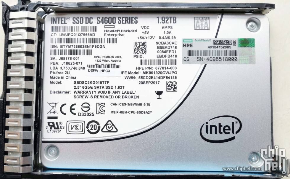

最近想再买个Intel SSD DC S4600 Series 1.92TB HPE定制版,闲鱼上看到有下图这种盘体右边缺少HPE官方出厂标签的,卖家说这是HPE备件工厂直下的货,没有走HPE官方出售
,官方出售的会打标,没有走官方下来的就只有HPE盘体产品标签,这种解释靠谱儿吗?
还要,为什么红圈标注的那几个认证图案和我以前正常渠道买的全新的不太一样,图5是我以前买的
这是卖家发的测试图,通电时间1年多,有可能是清零盘吗,是否可以入手?
下图是我以前买的

一个是乌克兰认证,一个是摩洛哥认证。
发表于 2023-8-11 09:04 | 显示全部楼层
卖家说的没错。不经过HP卖的是没有HP标的。
市场上绝大数量的HP OEM都没那个标。
你那个有标的是极少数。

发表于 2023-8-11 14:22 | 显示全部楼层
1.红圈圈出来的是产品认证标, 不同国家地区要求不一样, 差异只能说明从Intel出货时目标销售国家不一样;
2.SN贴纸是HPE工厂端贴的, 这个入库就要贴, 否则无法登记到管理系统里, 如果不是后撕掉的, 我只能告诉你这个货没进过HPE库房, 至于其他的就不知道了

商家批量收来的货,干嘛要撕掉标签呢,而且很多都是从机器上拆下来的,更应该有那个标签,所以说后撕掉是不可能的。关于你说的货没进HPE库房,那么会是什么原因导致这批备件不入库呢,难道不入库房HPE就可以不承担生产销售成本吗?

发表于 2023-8-11 17:04 | 显示全部楼层
红色狂想 发表于 2023-8-11 16:50
商家批量收来的货,干嘛要撕掉标签呢,而且很多都是从机器上拆下来的,更应该有那个标签,所以说后撕掉是 ...
不是你想的那样, 比如我是HPE你是Intel,我跟你订货1万片SSD, 但你自己会多生产一定百分比的货, 两个用途:
1.验货备品(生产是有直通率的,一般有万分之几的产品坏件出现,要确保足够的交货数量只能多生产一部分,客户提货以后多出来的转为售后备件)
2.售后备件(除了1多出来的,还会根据产品平均故障率,本身就会按比例多生产一部分备着做售后用)
这些货始终在你的库房里,过保后这些货生产厂就(和其他订单不同产品)打包处理掉了(有专业的贩子做这门生意,类似开盲盒,不止新品、良品,还有故障件一起打包),然后几经周折你就买到了

不是你想的那样, 比如我是HPE你是Intel,我跟你订货1万片SSD, 但你自己会多生产一定百分比的货, 两个 ...
你这么解释我就明白了,那看来不用纠结有没有HPE标签,应该把焦点全部集中到是不是清零盘上
