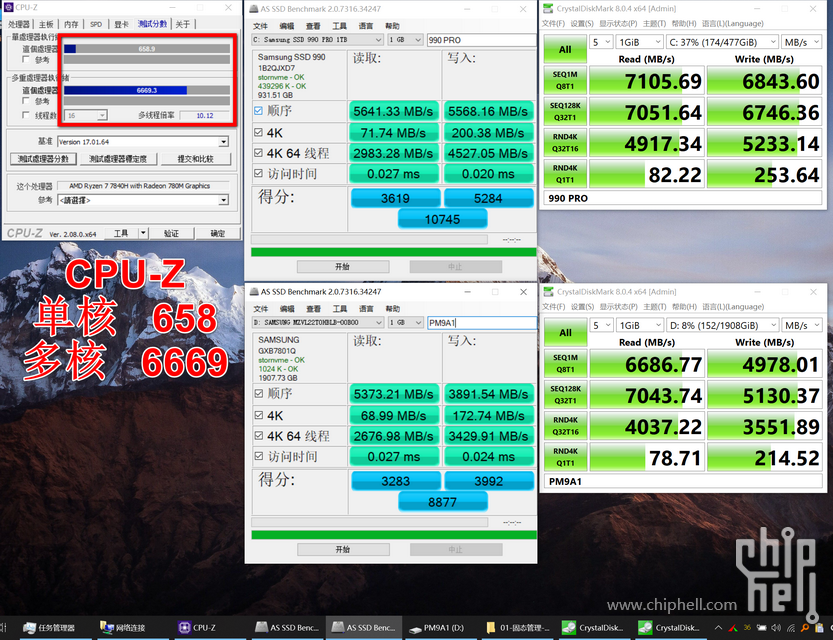

3. 记得更新一下BIOS,可以更好释放CPU性能:更新到“MFCN27WW”版本,CPU的单核和多核性能,均有明显提升。
   更新BIOS后,CPU-Z Ver 2.08.0,单核:658;多核:6669
   新的性能表现,如下图

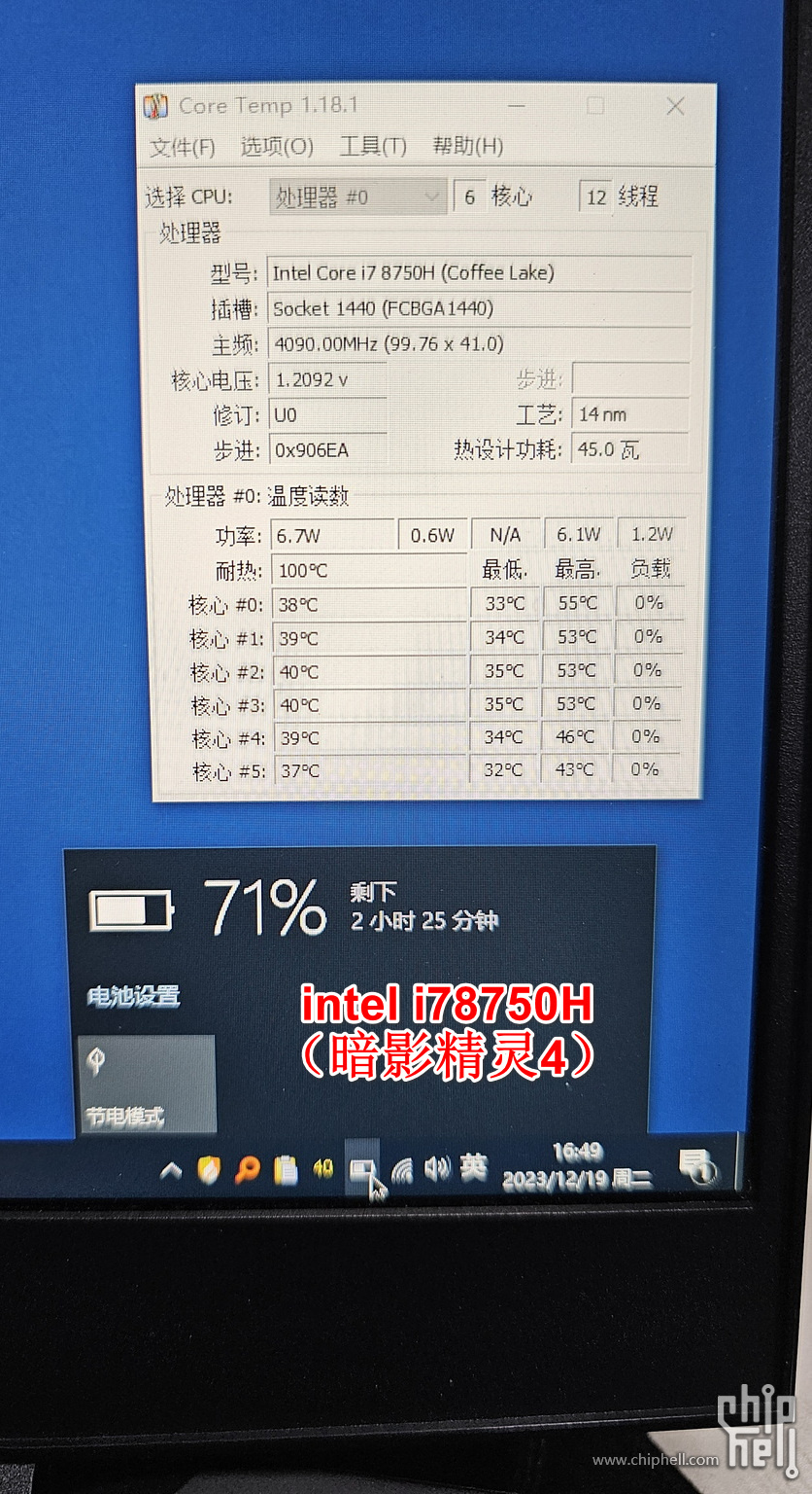

为了续航,你有预算前提下,该换就换
我手上的intel i78750H(暗影精灵4),对比Thinkbook 16+(AMD 6800H)
如下图,自行考虑
