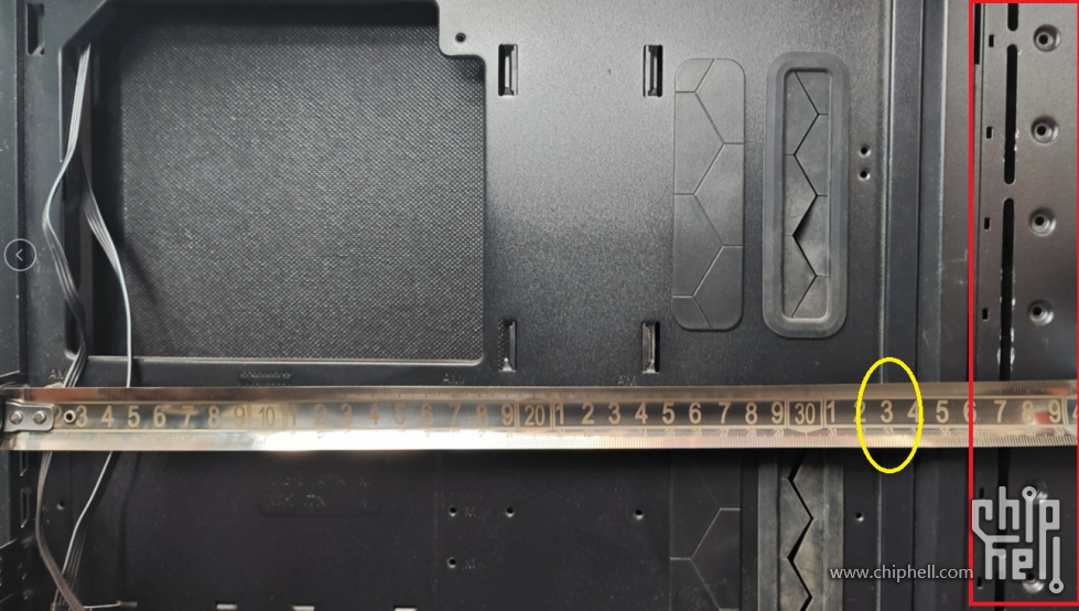

量了下,能支持到33cm,就是被走线的孔被盖住了,硬盘位挡板前置的话,不影响出线,要是做到主板背板那侧,背走线不太好实现,或者直接把那个板去

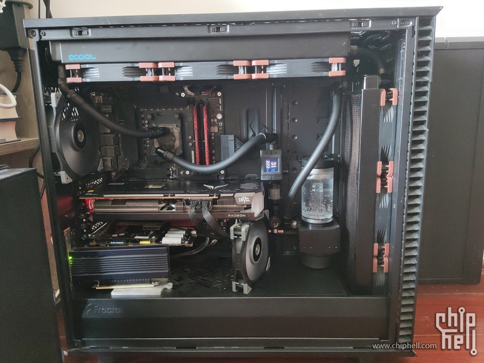

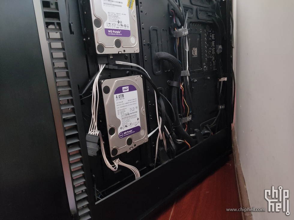

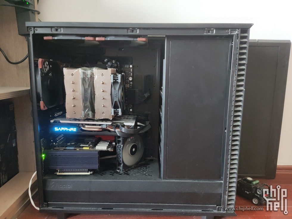

黄圈那垂直看是刚好33cm,主板孔位的话我没研究,看螺丝孔位应该是支持33cm宽,而且黄圈那背板槽那个砍的高度比铜柱要低一些。
红圈里面那是固定硬盘架或者水冷水箱的一块板,现在是里侧,能挪到外侧来,也可以去掉,挪到外侧来后面就有很多硬盘支架的安装空间,其实水冷的话,这么设置,水箱挂后面也没问题,只是正面看不到了而已。
两种模式我都试过,一开始是挪到前侧,机箱里面装了8块机械硬盘,当然也可以装更多,后来改的水冷,只能装6块机械硬盘了

按你的说法,黄圈里的那条坎比铜柱低,不过也不能完全保证,有元器件会被那里顶住吧?
至于红圈那块板子,因为要上支架,所以这块应该去不掉,走线孔被挡住,应该可以可以在各硬盘之间的间隙那里出线?

如果正好是33cm的话,应该是刚刚好到槽里面,照的时候有点角度,我垂直看,刚刚好33cm整,出线的话,各硬盘之间间隙出线,而且硬盘位我只上了4个,这块应该能上十来个,也就是说怎么间隔自己调整就行,下面还有四块的硬盘位,我记得说是能支持到18块?忘了,反正我用不了那么多。出线可以从硬盘中间过,有特长显卡的话,我感觉也应该能放下,只不过伸到硬盘位了而已。
