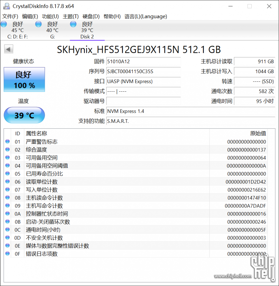

N年前买过联想旭日125,后来因为众所周知的原因,放弃了联想品牌。。转买戴尔、小米等品牌。。。。
近来联想新货上架,一个冲动。。。。。。
联想APP下单的 Thinkbook 16+(AMD 7840H)版,16G+512G配置,首发到手价4949元。8.8上午上海发货,傍晚浙江家里就收到的。顺丰速度可以的。
但没想到,这机器出厂日期是是2023.4.15,硬盘是破鞋儿,到手前竟然测试了这么久????二手的????
[我的问题是-----------刚到手的本本,竟然硬盘通电582次,通电时间95小时,写入1.044TB,读取911GB------------这还是新机吗?问题机器还是首发,理论不存在二手机器呀,那么这机器就是用旧硬盘?或者说这机器是测试机吗???]
也许找到通电次数的问题了?----“刚刚08.11晚上测试了一下,电源模式为合上盖子睡眠模式时的情况下,关上10分钟,硬盘通电次数增加了20次。。。我倒!!!!”硬件BUG还是软件BUG???所谓的7840HS与LD5的问题还没有解决??
有图有真相!------------对了,自己换上4TB的硬盘+4TB硬盘,原来的512G拆下来,用USB转接盒截图的【之前板子在主机时忘了截图】。

不过联想确实经常出现时间长、写入大的情况。
难道是退货机的盘又流回去了?

首发的机子哪来的二手,这应该是产线跑run-in的机子,抽检抽到了呗

因为7840h配lpddr内存有睡眠唤醒问题,所以等修复bios推迟发布了很久
发表于 2023-8-11 20:17 | 显示全部楼层
没想到小30个回复都没说到点上,还在扯二手 摸摸党 测试机的问题,试问首发的机器谁能在1-3天内没事开关几百次再退再到你手上?
我在知乎看到一篇关于S0 S3睡眠的解答
个人猜想:
非某东渠道购入 其他平台购买大多是4-5月生产的机器,因生产时间较早参与睡眠测试也好还是睡眠时间过长也罢,都会在到手发现几百几千通电使用几百小时,甚至有流水线初期做工差异问题。外加thinkbook系列存在512固态选择,也就是去年采购的固态,导致tb反馈此问题比小新新采购的1t情况更多。
其实很多厂商论坛都会有这类反馈,只不过某想出货量更大,针对群体年轻人更多,运用图吧工具箱和硬盘查看更普及,导致人传人,人人查事态发酵。
那么归根结底,在机械硬盘时代本身没有s0什么事,既皮实耐用又大多支持s3,在固态的今天且win11全面普及,这个s0问题开始凸现,最重要的是上万次的通电次数到底会不会影响固态寿命,这才是最关键的。
假设这个数值是因为oem硬盘厂商的判定规则错误,那还好只是个没用的数字。如果真的属于频繁不正常断点式断电影响了寿命丢失数据和降低使用年限,才是真正损害消费者。目前这个问题大多在21-22年开始,也就是amd 4 5开头cpu时代。真正反馈因为该问题报废硬盘的搜索下来也没见几个。所以,如果在乎这个数字,请在电源管理把关于睡眠的全部关闭,人走关机,盒盖只是黑屏。如果不在意正常用即可。笔记本的更换周期个人认为2-3年,真想4-5年传**估计都去用mac了。
可以理解为厂商不得已而为之,微软给你假大空方案,厂商难落地。现在的win11和硬软件配合如果bios开启s3就会出现睡死重启丢失数据严重影响客户体验。而仅开启s0能保证睡眠唤醒但是会增加固态通电次数。
从客户角度出发,睡死一眼丁真的事,而通电次数不一定人人会去查。 这次发布的小新和thinkbook大批量的人传人 人人查发酵通电时间和通电时长导致厂商无奈背锅。
