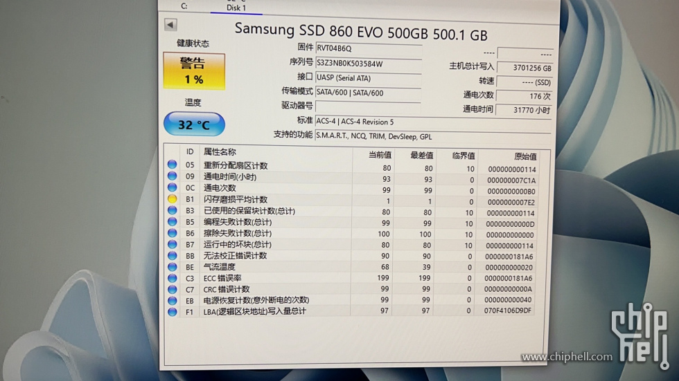

没用过企业级SSD,差了一下有购买记录的sata,m2 固态一共15块,加上几台苹果自带的ssd,目前只坏过一块860evo,装在老imac上bootcamp win7,估计当虚拟内存用了,写入3PB+挂了

三星860EVO,写入3PB+?
容量多大的?
发表于 2023-8-15 19:00 来自手机 | 显示全部楼层
NEVERLANDCG 发表于 2023-8-15 18:23
三星860EVO,写入3PB+?
容量多大的?
512的。

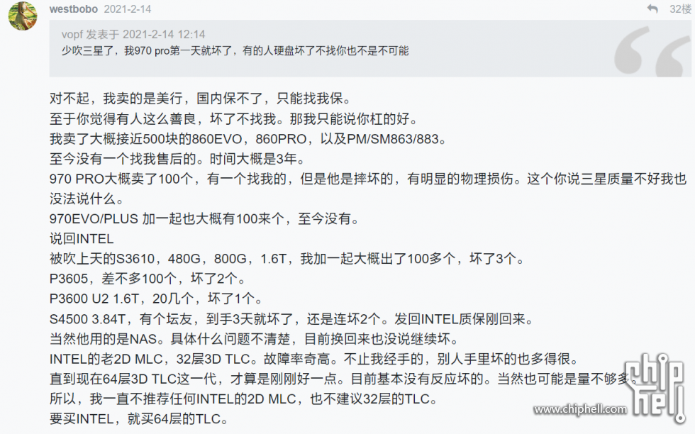

raiya 发表于 2023-8-11 21:50
以前不是有人说,卖固态的店家说自己卖出去的intel企业固态故障率高于三星吗?
我有两个P3600 1.2T,U2盘 ...
你说的是不是这个,翻了翻历史帖子。。。
包括在STH上吐槽intel故障率太高的主要目标都是3xxx系列的盘,4系列和5系列的评论很少见,我怀疑只是3系列的32L颗粒或者老主控不行,4系列新主控看起来还行。
STH上对970之后的三星盘固件的评价相当差,而且三星似乎价格更贵也没什么好渠道。
