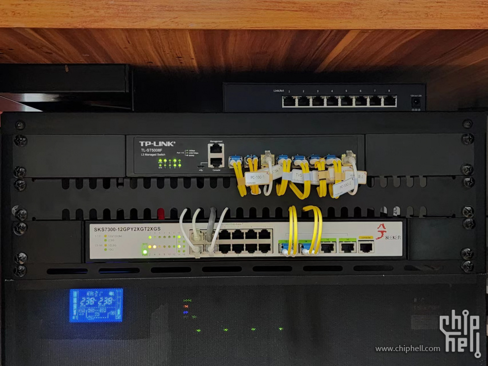

一台tp5008一台兮克型号记不住,使用两路10g口互联,设置静态动态汇聚都试了,使用smb3.0多通道测试,终端的两个网口都有流量,但是交换机这个汇聚上联始终只有一个口有流量,而且,这时候的局域网访问也不畅,pc的资源管理器打开缓慢,网上邻居打开也缓慢,拔掉一根上联网线,马上就好,如果不设置汇聚而使用两根线上联,会整个网络瘫痪,我这个用法是不是不对,我tp的8口满了,想用个交换机扩展一下,结果就这样了
发表于 2023-8-13 12:12 来自手机 | 显示全部楼层
家用交换机别用端口聚合  就普通的接一根线就行了
发表于 2023-8-13 12:13 来自手机 | 显示全部楼层
而且你这还是不同品牌的交换机 尽量用同牌子的
 楼主| 发表于 2023-8-13 12:34 | 显示全部楼层
品牌这个我也怀疑了,我这一套组起来确实有些不太讲究,25g目前还跑不起来,先用10g多通道跑着
发表于 2023-8-13 14:14 来自手机 | 显示全部楼层
汇聚要多终端才能跑满,一对一只能跑满汇聚的一条线
发表于 2023-8-14 13:20 | 显示全部楼层
看看交换机支不支持LACP链路聚合协议,支持的话,用LACP做链路聚合,并且两边的负载均衡方式要一致。
发表于 2023-8-14 13:23 | 显示全部楼层
交换机多端口做汇聚,都是要做配置的,2台都要做。要是啥都不做就直接连上,妥妥的回环堵塞
 楼主| 发表于 2023-8-14 18:03 | 显示全部楼层
wwj3528 发表于 2023-8-14 13:20
看看交换机支不支持LACP链路聚合协议,支持的话,用LACP做链路聚合,并且两边的负载均衡方式要一致。 ...
做了,我说的动态聚合就是LACP聚合,没看到在哪有设置负载均衡,有空了我再研究下
发表于 2023-8-15 09:02 | 显示全部楼层
做了端口汇聚后会有个单独的汇聚端口, 看下这个端口的流量. 或者贴个配置截图.

发表于 2023-8-15 10:36 | 显示全部楼层
5008F 对于链路聚合的支持不好
我用 LB6M做的LACP,另一端是82599双端口万兆网卡,很容易就握手到20G,而且网络延迟依旧低。
 楼主| 发表于 2023-8-15 11:14 | 显示全部楼层
Mufasa 发表于 2023-8-15 10:36
5008F 对于链路聚合的支持不好
我用 LB6M做的LACP,另一端是82599双端口万兆网卡,很容易就握手到20G,而 ...
看来LACP是没毛病了,毛病在交换机本身,我不会设置win的聚合,只能在nas上试,只能单向有效,忘了是哪个方向
发表于 2023-8-15 11:18 | 显示全部楼层
要看设定的mode几,有几个是要交换机也支持的。
发表于 2023-8-15 11:25 | 显示全部楼层
brucelee1126 发表于 2023-8-15 11:14
看来LACP是没毛病了,毛病在交换机本身,我不会设置win的聚合,只能在nas上试,只能单向有效,忘了是哪个 ...
Win7 和 WinServer 2008这些系统上,Intel 82599设置链路聚合非常简单
鼠标点几下就完成,勾选网卡,选择模式,下一步,确认。
然后系统里面两个网卡会变成不可用,多出来一个聚合的虚拟网卡。
但是到了Win10以后,因为驱动的原因,反而变得复杂了。
LB6M 那边要复杂许多,需要用到超级终端,CLI文本界面输指令。
输完指令别忘了保存,保存以后重启,才会启用链路聚合。
5008F 我有两台,一台1.x版本,一台2.x版本,都是单端口使用,没有开链路聚合。
螃蟹芯片的能力本身就弱,设置一大堆东西,性能更差。
作为傻瓜交换机使用。。。。就没问题
