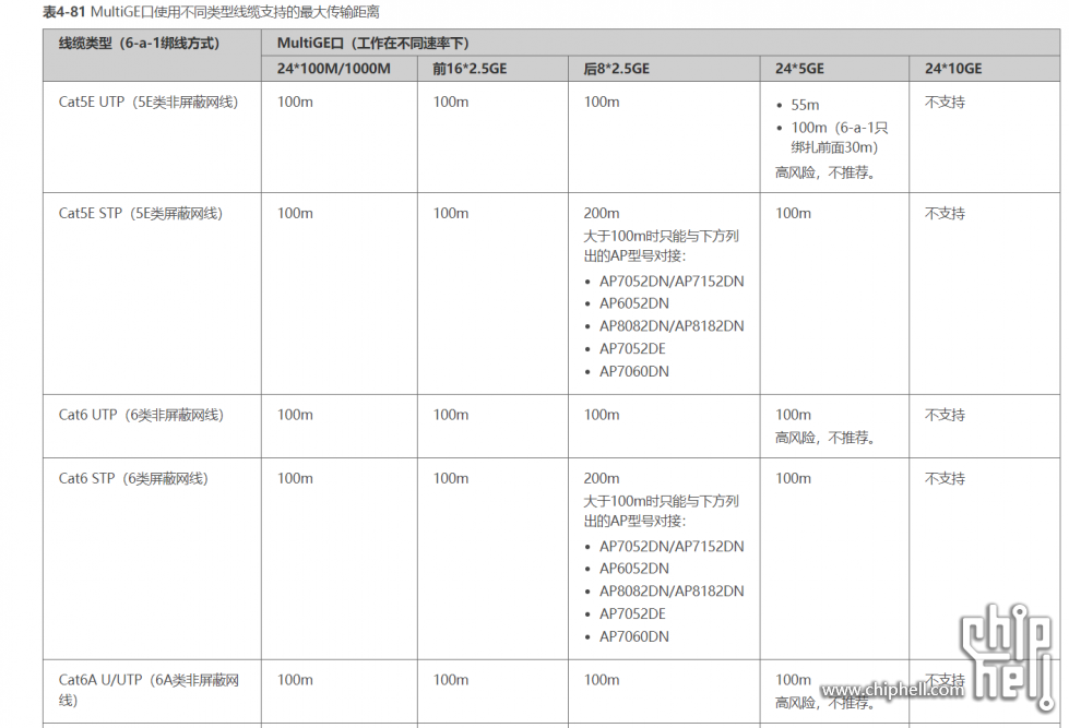

S6720-32C-PWH-SI-AC,实际使用中,这款交换机非屏蔽超六类线能上万兆吗?

如果接口是万兆电口,100米内合格的超六类肯定能万兆,如果接口是SFP+你自己加了万兆光转电的模块,30米内合格的超六类肯定能上万兆。如果接口是千兆,你就算用8类线也到不了万兆。

       交换机接口是支持万兆电口的,华为官网上看到非屏蔽超六类线不支持万兆,只能到5G速率,所以有点疑问。看了TP / 兮克这些牌子的万兆交换机,端口太少了,达不到要求。

华为说不支持,那你就按华为的要求买屏蔽的超六类线呗,贵不了多少

官方肯定这么说,上面也说了,即使是超5类线30米内也能达到万兆,6类非屏蔽线100米内也有能达到万兆,但这只是民间测试,不代表正规测试,正规测试是有标准的,而没有正规测试的,厂家都不会标注。而且他并不知道你用的是什么样的非屏蔽六类线(不同品牌质量有好有坏),质量差点达不到万兆,还有使用的环境是否恶劣(电磁干扰等)等等这些不确定因素,达不到性能指标,你肯定是找华为,而不会去找生产线的厂家,为了避免麻烦,降低标准标注出来。

不都写了是6-a-1下的要求么…直接看说明呗,非屏蔽主要是怕线多了、环境复杂了串扰太大…家装环境下串扰大不大得看你强弱电咋走的
发表于 2023-8-14 11:54 | 显示全部楼层
原理上来说,只要距离够短电磁环境不是特别复杂就可以支持
楼上贴的说明也写了,"可能......问题”

如果接口工作在10GE速率下使用的是Cat5E、Cat6或Cat6A非屏蔽网线,可能会导致持续丢包或接口震荡等严重问题。
官方说的听清楚了。。后果自负而已
