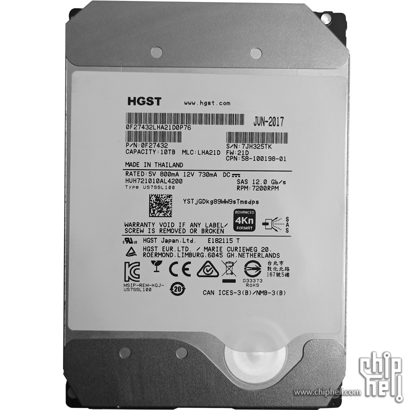

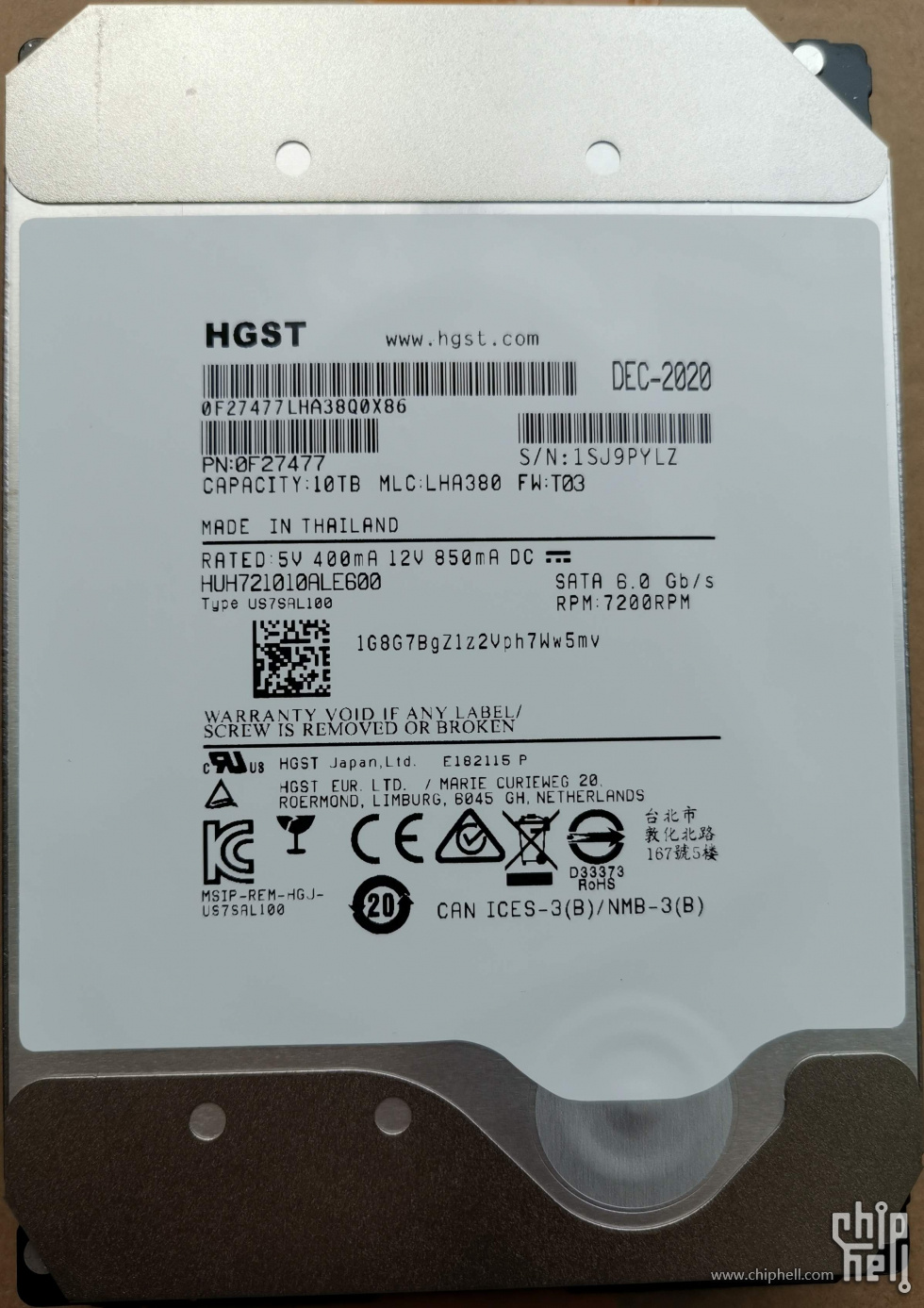

XiaoFaye 发表于 2023-8-14 12:09
大哥,一个矿盘才多少钱,你知道翻新外观需要多少人工吗?清零信息需要什么技术吗?作假后还在平台上面卖 ...
有HC520和HC510的假標,這是我在某平台看到的,十多條商品評價晒圖中,沒有人發現是假標,他們還以為是新近出產。
HGST/WD UltraStar有它的專用字體,對字體有研究的,一眼就能識別出假標:
真品字體:
发表于 2023-8-14 15:02 | 显示全部楼层
hhoen 发表于 2023-8-14 14:03
有HC520和HC510的假標,這是我在某平台看到的,十多條商品評價晒圖中,沒有人發現是假標,他們還以為是新 ...
是哪个T字母么,竖杠没在中间?
发表于 2023-8-14 15:07 | 显示全部楼层
shagua517 发表于 2023-8-14 15:02
是哪个T字母么,竖杠没在中间?
2种字体明显不一样,HUH721010ALW 那个A明显就是不同字体,下面2行英文也很明显。
