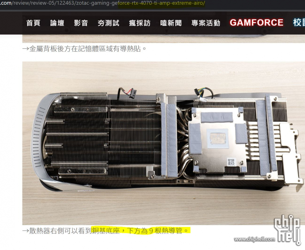

发表于 2023-8-13 23:48 | 显示全部楼层
笑死 4070tiAMP 是40系散热最强卡。4090AMP的散热器压制660W都毫无压力,用在了285W的4070ti上。

我看了下就热管数量一样,4070ti amp没均热板吧。
发表于 2023-8-14 08:41 | 显示全部楼层
寒蝉鸣泣 发表于 2023-8-13 23:48
笑死 4070tiAMP 是40系散热最强卡。4090AMP的散热器压制660W都毫无压力,用在了285W的4070ti上。 ...
會以為4070Ti有那個命可以用4090的散熱也是笑死
