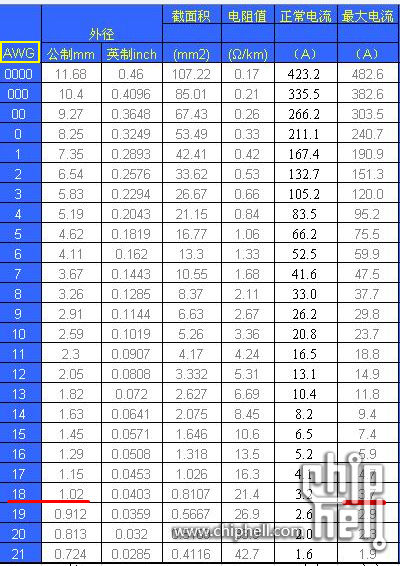

还是说外径(胶皮厚度)是可以定制的,只要铜芯尺寸对就行
为啥发这个贴问是因为看某个之前买过定制线的商家的12+4pin定制线比其他家贵20,都说是17awg,问了问卖家为啥他说其他家拿18awg冒充的,一分钱一分货,让我买了其他家到货了自己量(他说17awg是2.5mm,我看我之前在他家买的应该是18awg的线好像是2mm粗) 然后问了其中便宜的一家,这家跟我说18awg,17awg,16awg外径差不多因为胶皮厚度是可以定制的

 楼主| 发表于 2023-8-15 04:27 | 显示全部楼层
lmwa 发表于 2023-8-14 23:54
以额定电流和最大电流为标准。
这里写的外径是铜丝的外径

发表于 2023-8-15 08:53 | 显示全部楼层
avalanche 发表于 2023-8-15 04:27
这里写的外径是铜丝的外径
这里还给了耐电流的标准

发表于 2023-8-15 11:51 | 显示全部楼层
这么看,16awg比 18awg的导线还粗一点,能承载电流更大,16awg的更好啊
发表于 2023-8-15 12:03 | 显示全部楼层
量铜芯啊,量外皮有啥用,多股线就是量单根铜丝的直径,算出单根铜丝截面积*铜丝根数,和上面的表格比较一下就知道了
发表于 2023-8-15 12:56 | 显示全部楼层
是啊。并不是数字越大越好的

发表于 2023-8-15 15:57 | 显示全部楼层
lmwa 发表于 2023-8-15 08:53
这里还给了耐电流的标准
这个标准是按照长导线规定的,实际上一米以内的连接线,超载50-100%都可以。
