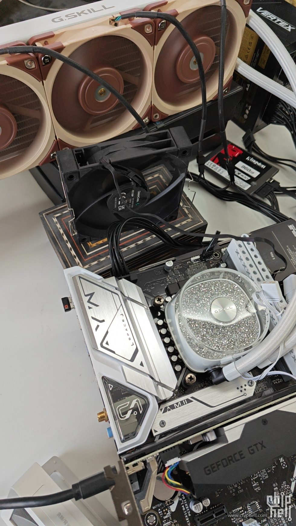

装机视频周一已经上了,但这块板子的图文评测编辑还在做,快了快了,就快好了~
这片板子比上次那个很丐很丐赤膊赤屁股的贵200,多了Wifi,多了散热片,甚至多了毫无卵用的I/O挡板,以及多了很重要的BIOS里的104微码,这200值不值?我觉得很值~
但供电依然和上次的半斤八两,关于136K到底是否可以满血过,编辑经过了反复的测试对比,发现,问题出在供电的温度上,温度达到一定程度,就会降频降压,很有意思吧?这次不是CPU撞温度墙导致性能下降,而是主板的供电部分撞了温度墙导致降频降压丢性能,看下面这张图就知道了,供电部分温度只要过80度,就会触发降频降压.
但这板子有104微码,于是用136K的时候但凡来个offset负超频,于是也就妥妥不怕撞供电的温度墙了,因为offset之后的CPU烤机也就128W,真的是美滋滋~
又一个但是,编辑为了印证"如果给主板供电散热会有怎样的结果?",现在又加了风扇尝试模拟装载机箱里或者使用塔式风冷的情况,结果会在图文评测里献上,耐心等待一下~
最后,编辑说这板子比起上次的丐中丐内存超频又上了一个档次,之前7600稳定这次可以7800稳定,8400能开机,好家伙,正统Gene确实可以考虑不用出了...
