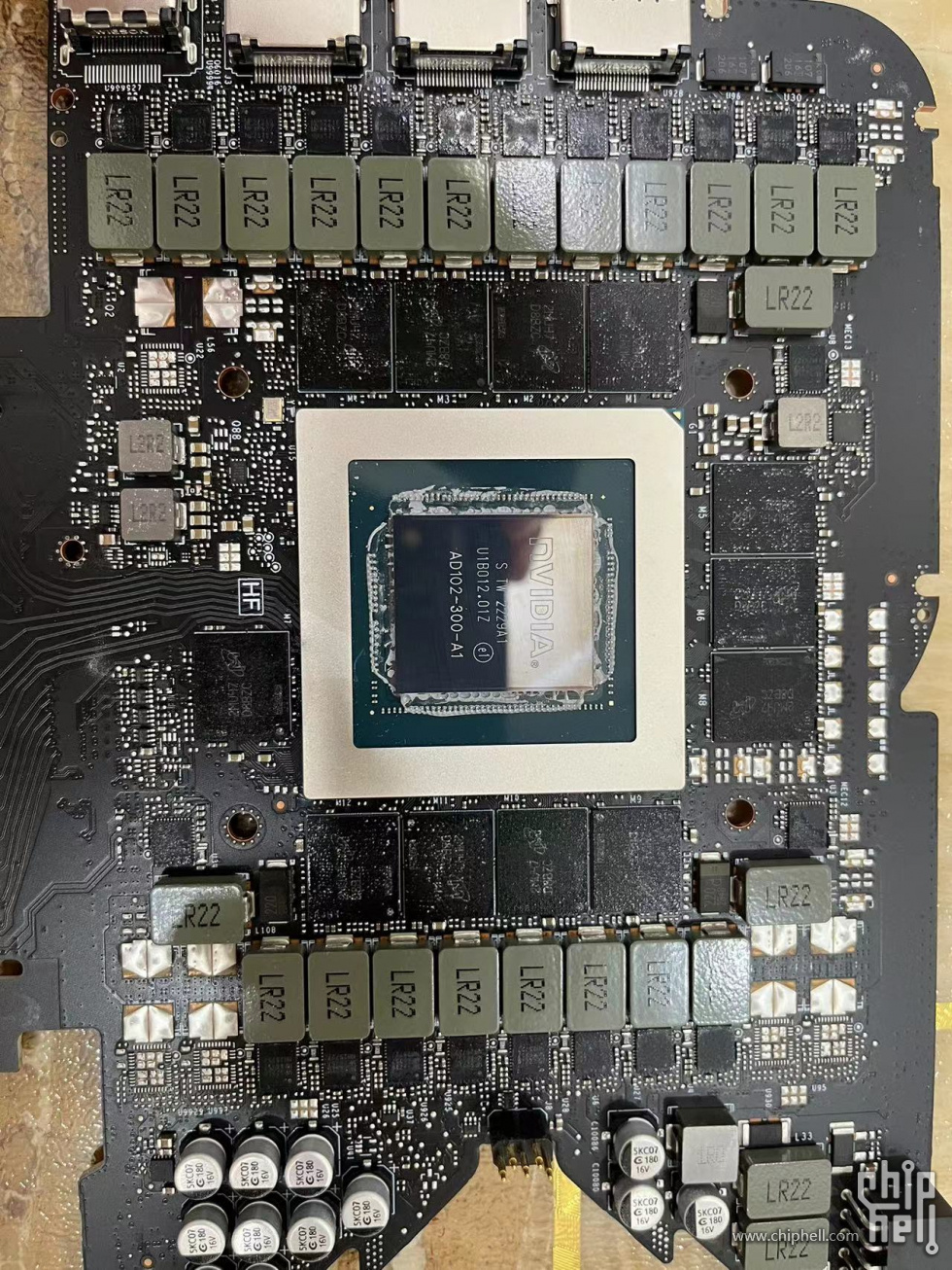

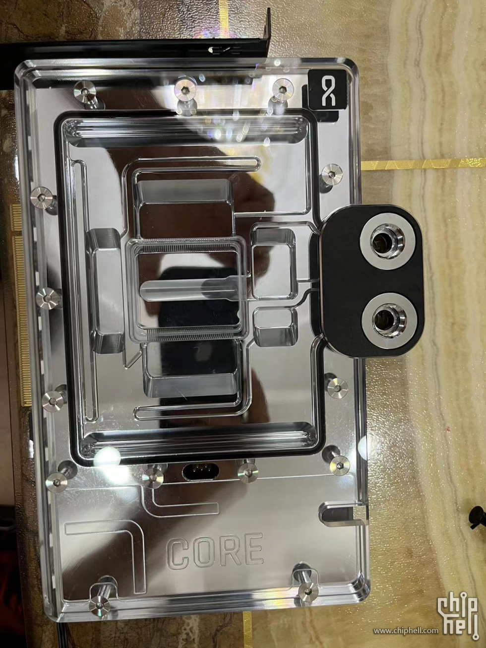

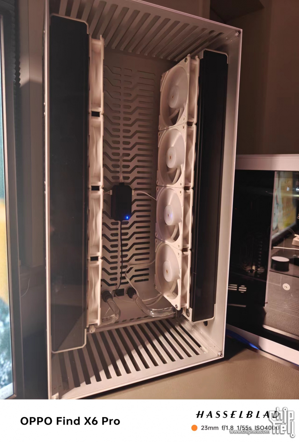

第一次上分体水,泥潭发过了,但估计没人看,讨伐某主播的帖子刷的太快了,哈哈。由最初的内置双280软管分体方案换成了外置1260排。散热效果方面,由于我手头只有一块大雕13600KF,电压1.16v全核5.6,小核4.5,功耗在170W。过R23的温度在62度左右,比八代泵T30风扇3000转满转速满泵速的龙神三代240好4到5度左右。和表哥评测里的追风者八代泵360比应该略强一度,但这是在170W的情况下,如果是300W的13900K,那差距应该能拉开不少。关键在于4把A20的转速只有450转,完全没有声音。其实这套散热最大的受益者还是显卡,都说这代4090散热超模,但实际夏天玩起来,室温26度的情况下,暗黑4 4K分辨率全最高限制100贞,功耗在200W出头,公版4090在开侧板的情况下,还是有67,8度的温度,改水后爆降30度,只有36,7度。而且公版很好拆,只需要一个吸盘无损拆装。感谢NGA猫头大佬推荐的4090欧酷冷头,价格便宜效能够好,而且对新手来说,说明书足够友好,大赞。这次改水还有一个附带的好处就是自从显卡改水后内存可以很稳定的8000用了,之前玩游戏,就是有12厘米的猫扇定速1500转吹,也会因为公版背后风扇吹出来的热风导致不稳定蓝屏,有时候7600都会蓝,现在这个问题完全没有,而且A12的转速也定在700转。所以现在整个电脑最吵的就是我的电源风扇了,其余无论是泵还是扇都完全没有声音。最后再次感谢帮助过我的各位大佬,让我少花了很多钱,而且除了多买了几个快拧外没什么多余的。关键这套外置只要以后压缩机不普及就能养老了,以后硬件换代换下CPU和显卡冷头就行了,虽然不便宜,但也是DIY以来最值得的投资了,我觉得比4090还值不少。

快插在pcie穿板那里?
pc内走硬管吧。。。美观程度上升1000%

对,在最下面,没拍到,硬管不是没那水平吗?纯新手慢慢来。

在机箱后面呢

本来也想买这个的,太占地方了,自己找人做了个架子,听朋友说HK定制的A20非常容易坏

目前阶段来看,分体水的尽头确实就是外置冷排了。非要搞极限超频上压缩机的话,中间还有个过度玩法,把冷排放在空调冷风底下,水温可以降到比室温低(因为空调风一般到不了20度)
