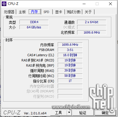

fifaplayer88 发表于 2023-8-17 15:34
问下兄弟是华擎的b550什么主板
B550M Pro4
图里有显示的...
