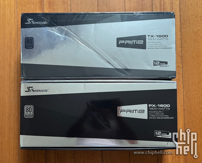

我想买tx1600 人家又说会断电
 楼主| 发表于 2023-8-17 17:20 | 显示全部楼层
pride 发表于 2023-8-17 17:15
我想买tx1600 人家又说会断电
本来也想买的TX1600 差了没几百块钱,首先看了Cybenetics评测,不说送测样本PX1600表现比TX1600好,至少两个性能差不了多少(除了噪音、转化率),两个都是Cybenetics钛金认证;。主要就是看了首发的TX1600有断电bug,就入了PX。

PS:又去看了下cybenetics两款电源详细评测pdf,230V下反而PX1600是钛金,TX1600变铂金了???

送测的有个体差异的,再送一次结果可能又不一样。
虽然px和tx差别不大,但整体来说tx用料肯定比px好的。

我记得有人二款电源都买了,还称过重量TX比PX重30余克,这重量衡量电容电阻之类的小零件来说 东西可不少。也许是PCB或电感线圈的差别,那就没多大的量了。
借用网上照片
我个人觉得TX和PX都是同一生产线的产物,类似于CPU的分级,装外壳前进行测试,达到钛金标准的就入钛金电源壳了,因为零件个体差异,只达到白金标准的就入白金电源壳了。否则从设计和生产的源头就细分起来 会增加不少成本
