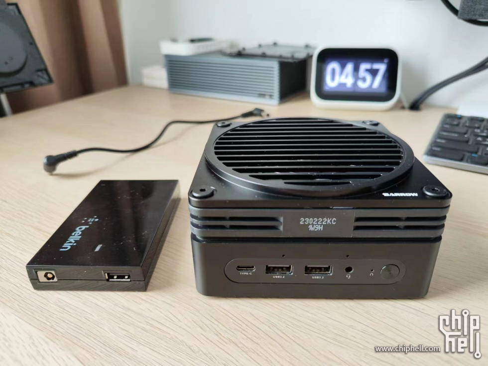

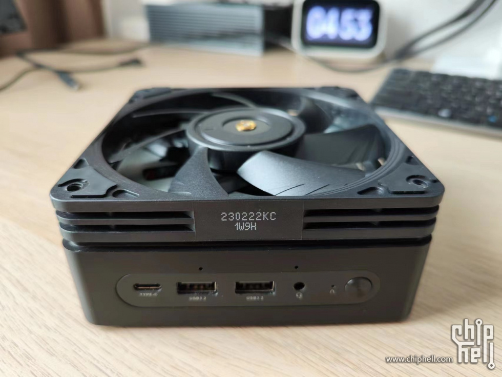

发表于 2023-8-27 10:47 来自手机 | 显示全部楼层
我也有个类似的,涡轮拆了,外壳也拆了,好了两块亚克力,几根螺柱,弄成了这样
