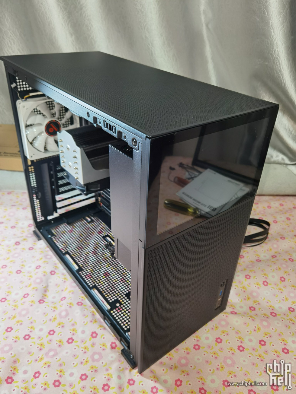

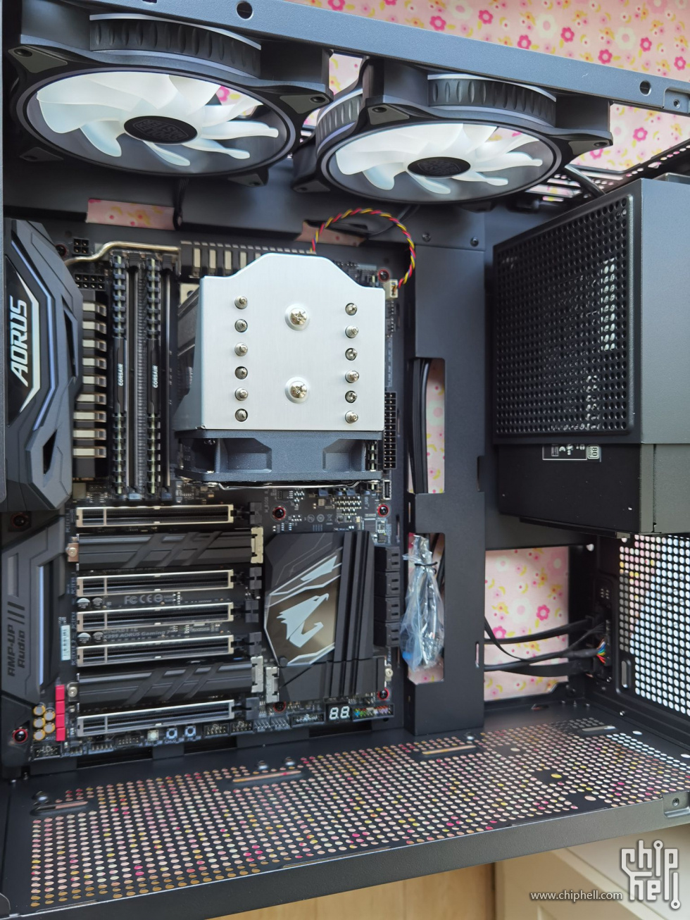

给三号机选的小机箱又要能安装ATX主板和较大的显卡,这乔思伯D41机箱非常不错,构思巧妙到处都能打开,利于安装调整,走背线也很方便,我这电脑没有传统硬盘了 SSD都在主板上,机箱的硬盘笼能够拿掉不占地方非常赞  带的显示屏也很有趣 可以在Steam平台上用壁纸引擎安装壁纸,用AIDA64安装和启动温度和使用率监控。把2017年的X399平台搬入其中,显卡是1080Ti PGF比较宽,在这机箱里有绰绰有余,可以和一二号机并驾齐驱了,完美!
开箱,

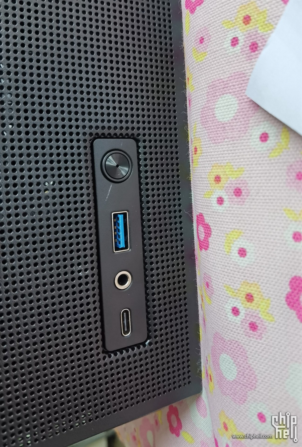

前置USB3.2GEN2和Type-C高速接口,
准备移形换影大法

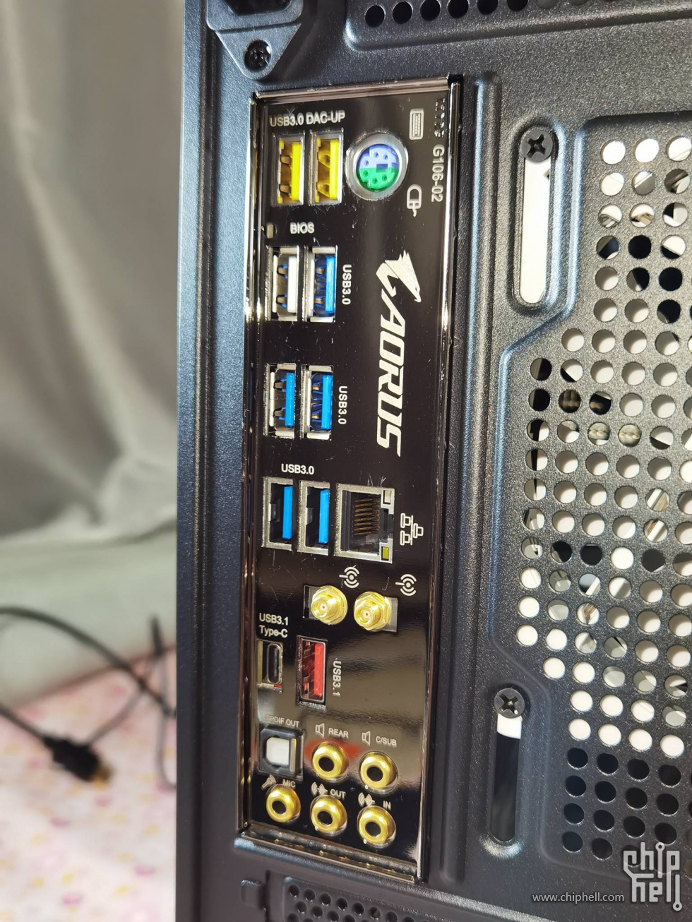

完美兼容,

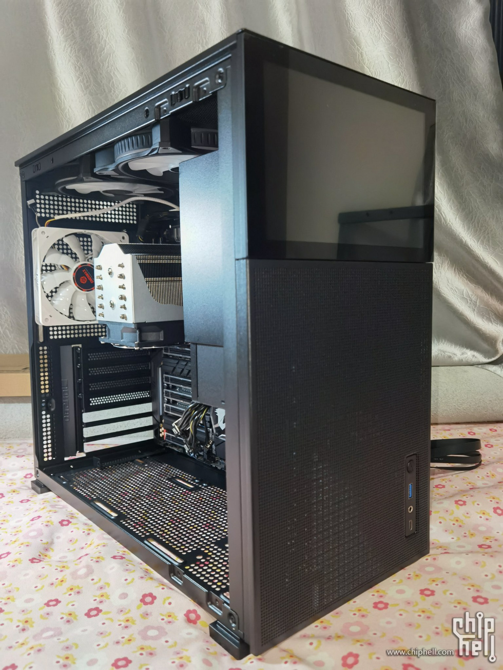

到处可拆开,方便调整

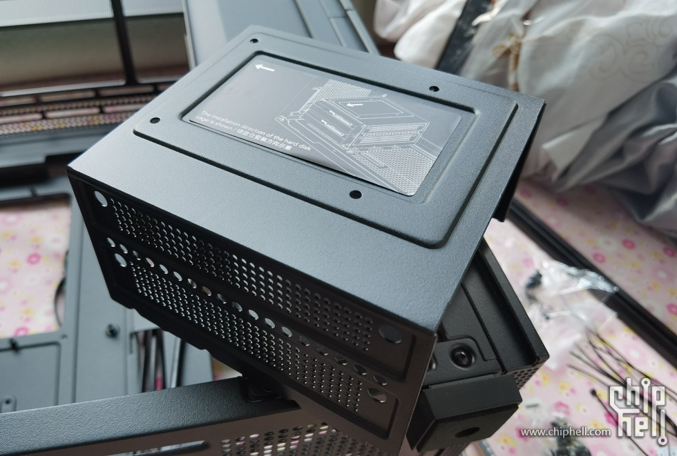

硬盘笼对我没用了,居然可以完全去掉,

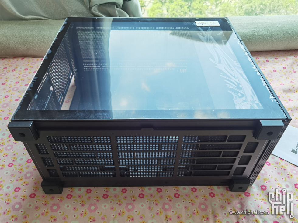

顶盖也可以完全拿掉,

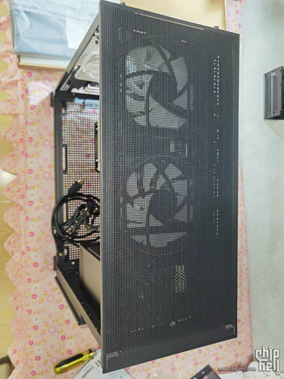

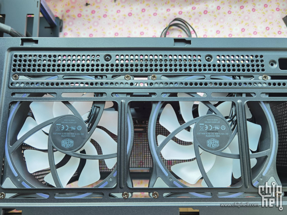

顶部暂时安装二个14厘米风扇,其实也可以安装三个12厘米风扇,

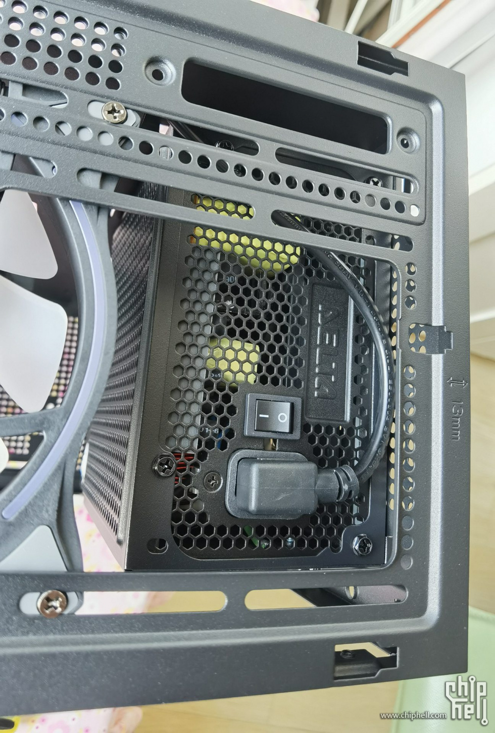

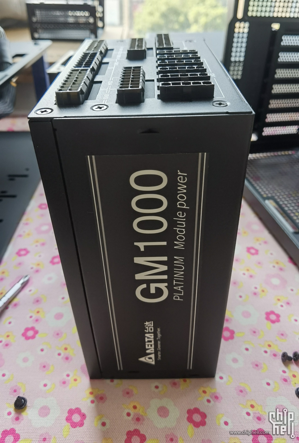

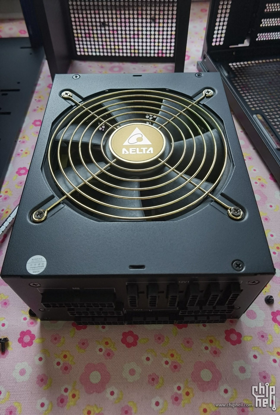

台达电源,就是台达以前给安钛克代工的HCP-1000白金电源,
我还有个安钛克HCP-1300W电源,和这个接口定义一样,线材可以完全互换使用,

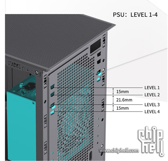

电源高低可以三档调整,

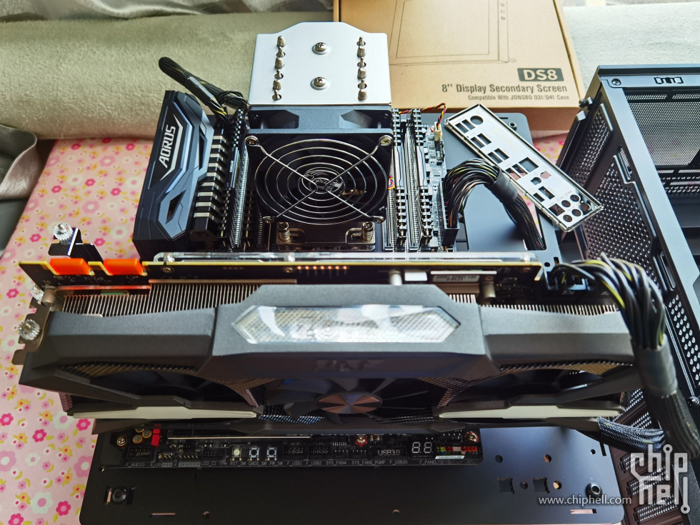

我安装在第一槽位,也是最高的那个,
电源与显卡和水冷的关系,说的很详细,

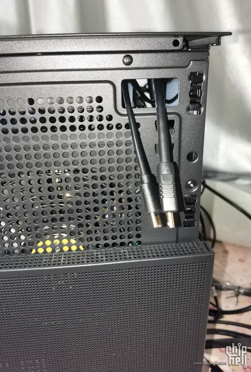

电源延长线,一直延伸到机箱后面,
准备安装副屏,看看接哪里合适,
空间足够大,
热气都能从顶部排出,

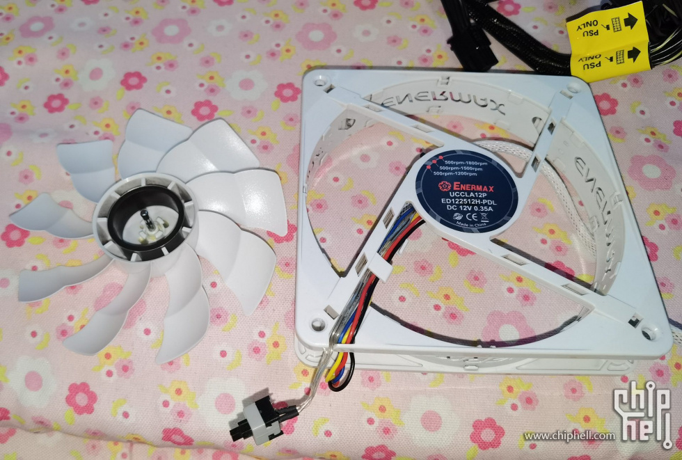

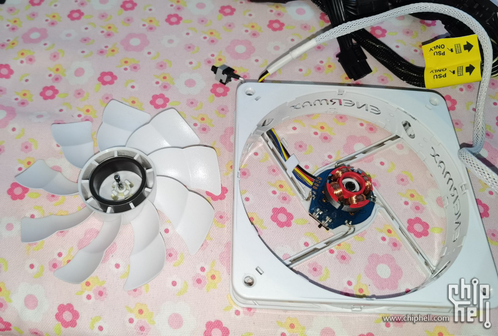

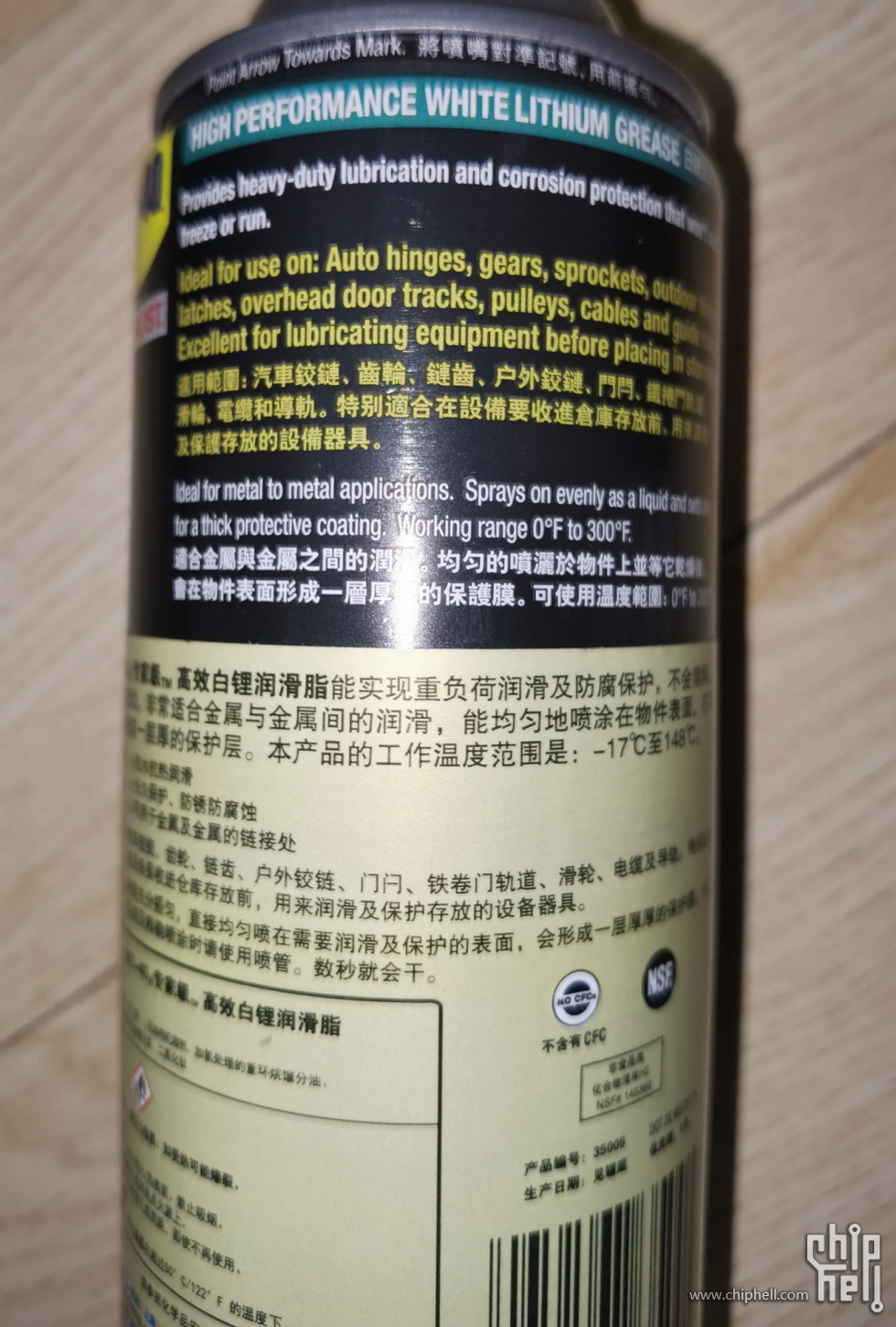

安耐美风扇,打开上WD40润滑脂,
这老风扇一是能拆开,二是自带调速开关和灯光开关,

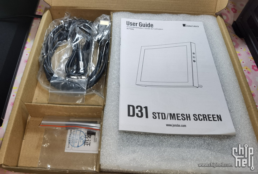

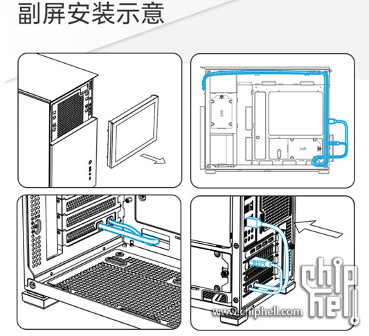

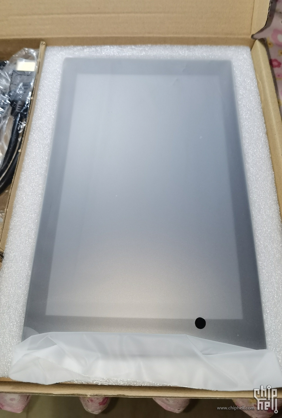

开箱副屏,
貌似与D31通用,
保护的很好,
还送了块挡板,这样副屏可以放桌子上,

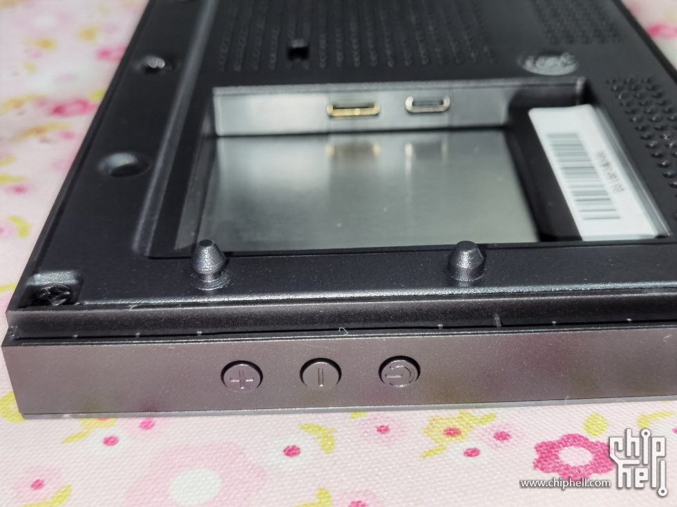

自带二根线,

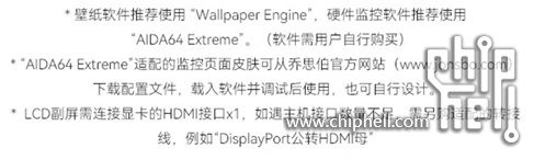

这个比我说的明白^_^
穿线完毕,
还带亮度调整和电源开关,不想看可以关闭,

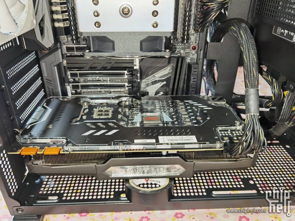

显卡就位,RGB背板比较厚,不适合安装在第一显卡槽位,

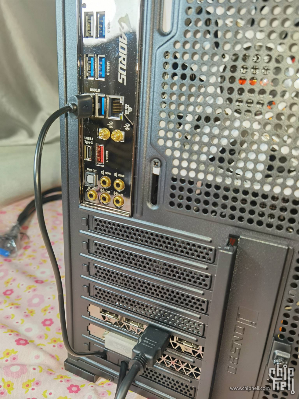

副屏连接后面供电和显卡HDMI接口,

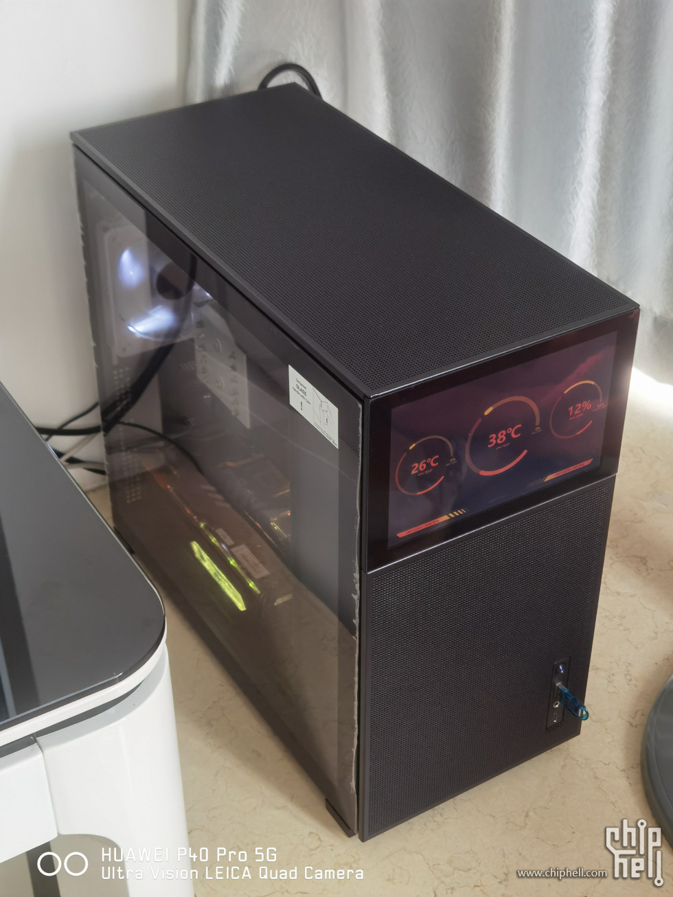

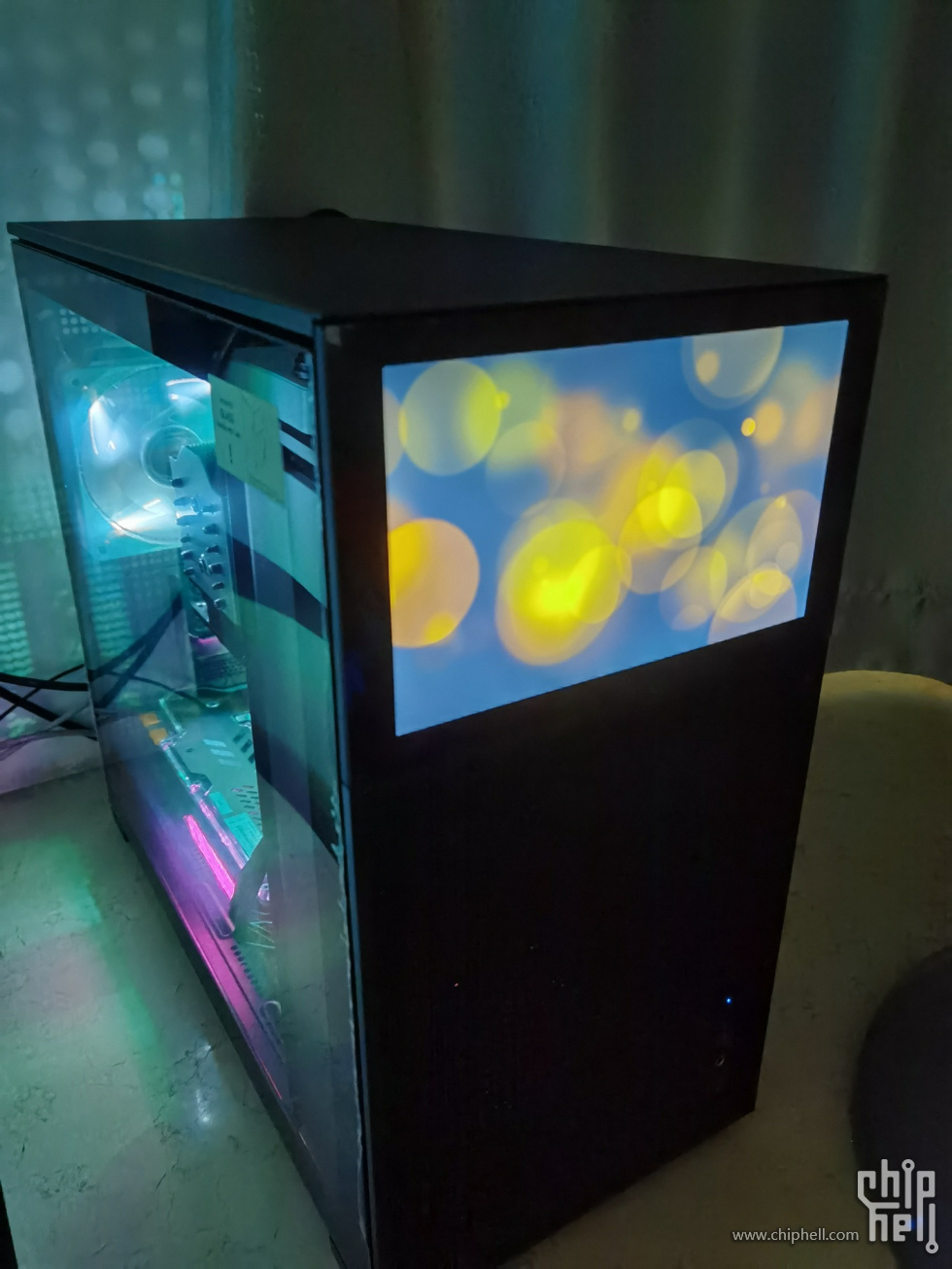

一次开机成功,开始搞副屏,
就一个蓝灯,
从蒸汽平台壁纸引擎 下载壁纸,
用AIDA64开启副屏监控功能,
拖入副屏中,
愉快的玩耍
