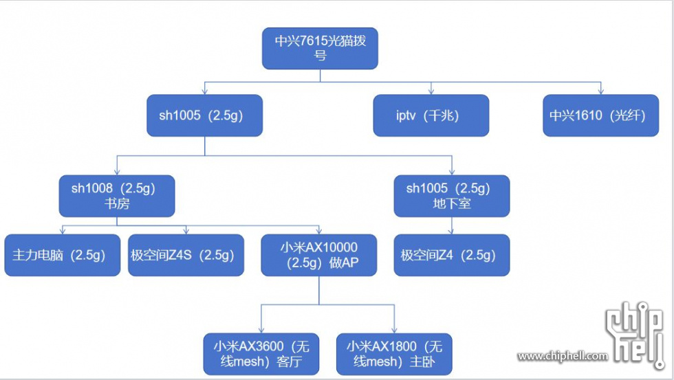

背景:
升级了千兆网络,fttr,送了一台子设备,想着楼上小米无线mesh还挺稳,就装在地下室了,既然要穿光纤,干脆让联通小哥一起穿了一根六类,想着楼上楼下在一个2.5G局域网岂不是美滋滋。
设备:
拨号设备:中兴7615光猫,1610子猫。
内网设备:两台TP1005sh,一台tp1008sh
无线设备:小米AX10000,AX3600,AX10800
目前拓扑图如下:
javascript:;

二、网段问题,拓扑图如上
书房sh1008下的网段为192.168.1.X
地下室sh1005下的网段为192.168.2.X,感觉此网段应该是分配给光猫子路由了啊
疑问:
①按说这俩设备是平级关系,均从上层的1005引出,应该在一个网段啊。。又不是管理型交换机怎么还默认修改了呢?
②内网传输试了下,能上200m使用倒是没问题,只是有一些不解。
三、小米路由器设置问题
目前问题是小米主路由AX10000从上级1008接入,使用的是路由模式,造成小米下的设备网段变成了192.168.31.X,和其他设备不在一个网段。
问题:这个网络感觉应该把小米AX10000设为中继模式,只作为ap和交换机使用,但是又害怕ax10000设为中继模式后,不能组无线mesh或者还要重新折腾一遍,这个问题求使用小米全家桶的小伙伴看看有没有类似经验分享下,网上找了下,没什么针对性案例。

那个中兴1610是AP?没怎么研究过fttr。关于你书房和地下室两个网段问题,估计是7615光猫的问题,每个LAN口下都同时有192.168.1.x和192.168.2.x网段。应该地下室也可以用1网段,书房也可以用2网段。小米路由的问题,直接问小米客服就行了,没有确切答案只有试一下了。

发表于 2023-8-19 23:13 | 显示全部楼层
zexin4 发表于 2023-8-19 23:04
一个网口出来的也能分配两个网段?感觉没这么先进吧
还是说侦测到有两个下级交换机自动就给分配为两个网 ...
估计是哦,名字有很多,单臂路由,子IP什么的,你最好查一下,应为下面都是傻瓜交换机,只有二层功能。问题的出现我个人感觉只会出现在7615上面。
IP是三层,你中间全是二层傻瓜,问题只会出现在三层设备上,你家的拓扑,就只有一些终端是三层,小米路由器是三层,光猫是三层。
192.168.1.0/24   192.168.2.0/24这个两个网段都在7615上面,想想吧

两种方法可验证我提出的问题
1、去7615上看是不是有这样的配置,LAN口上绑定了这两个IP
2、拿个笔记本电脑,去地下室和书房,用网线接交换,用命令行arp -a 去看192.168.1.0/24 和 192.168.2.0/24这个两个网址的MAC地址是不是一样的。
 楼主| 发表于 2023-8-19 23:38 | 显示全部楼层

 楼主| 发表于 2023-8-20 19:28 | 显示全部楼层
这个.2的网段还真是光猫给分配的
从手机上看,把Z4识别为路由器了
javascript:;
 楼主| 发表于 2023-8-20 19:37 | 显示全部楼层
目前从光猫拓扑看
1.Z4识别为路由器
2.京东挂在子猫的亚瑟识别为电脑
这两个都是.2号段
求助,中兴的这个设备类型能不能改?会不会是设备类型造成的?小米、华为的好像是能手动更改设备类型的
javascript:;
