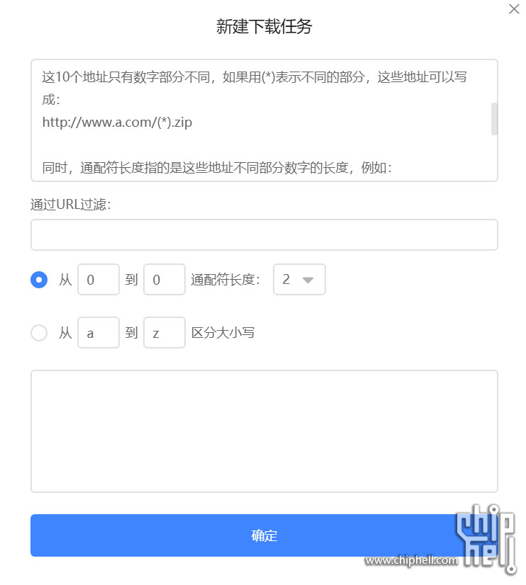

发表于 2023-8-20 02:47 | 显示全部楼层
迅雷。新建任务,里面有自己设定通配符,批量下载。
