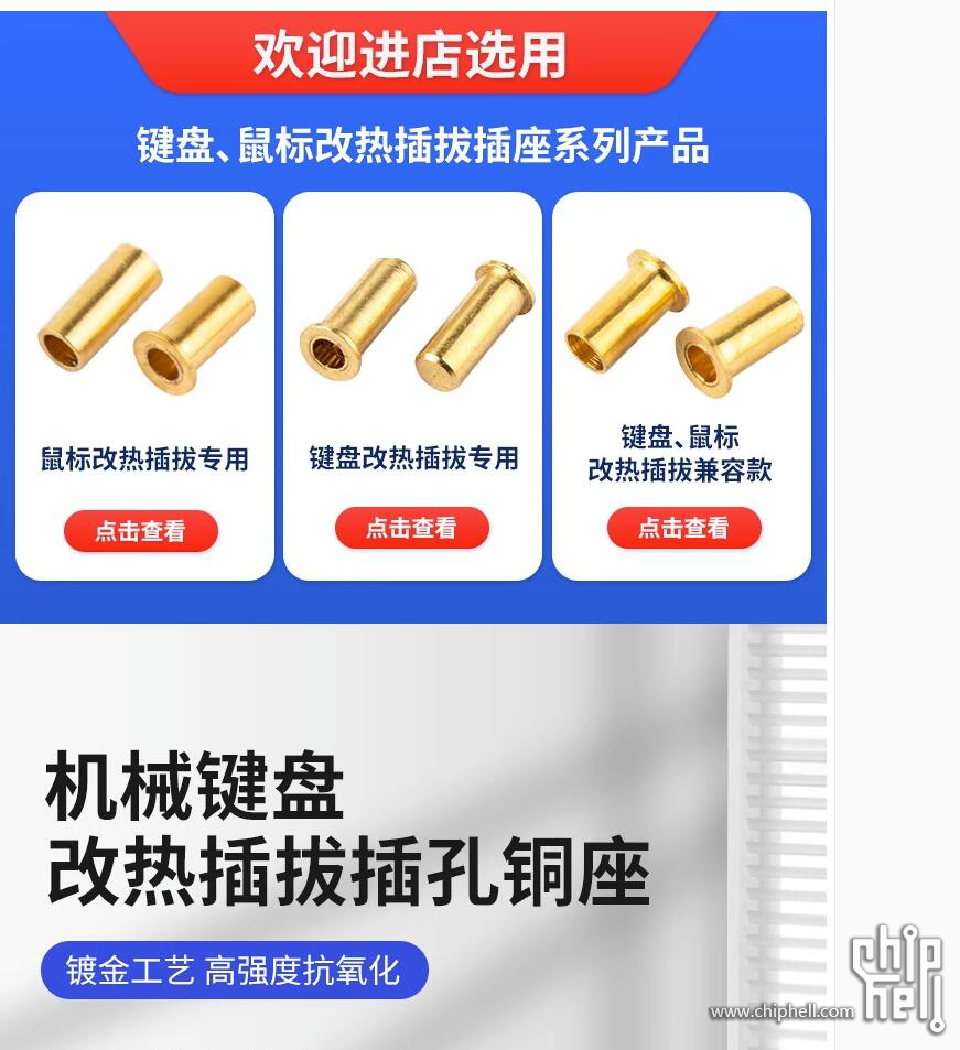

不焊是用不了的,可以加铜鸡眼,但是不推荐

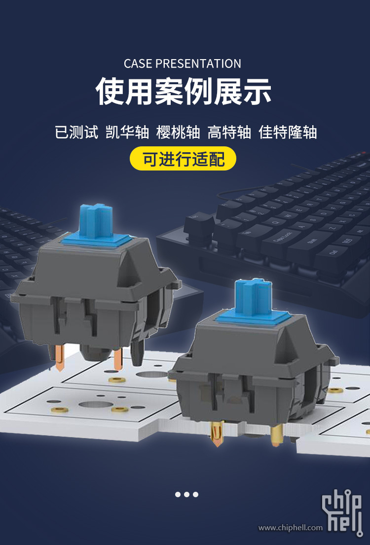

发表于 2023-8-20 11:11 | 显示全部楼层
3毛钱一个铜套,你自己买回来改装就行了!
发表于 2023-8-20 11:24 | 显示全部楼层
不装鸡眼钉会接触不良,既然改就一步到位,或者自带热插拔的pcb

发表于 2023-8-20 12:20 | 显示全部楼层
咱们是不是先从焊接开始说……焊点和元器件没有焊锡固定接触很不稳定的,甚至基本不会接上
楼上那个铜柱倒是可行,但不一定好焊

发表于 2023-8-20 14:55 | 显示全部楼层
正规量产键盘支持热拔插是因为,使用了轴座,而使用轴座是需要在PCB上提前布线和预留焊点的。
像你说的 把轴体焊下来,可以使用 铜鸡眼、爪簧等方案做到热插拔。但是这些方案的稳定性远不如轴座,爪簧的稳定性好很多但是价格不低
发表于 2023-8-20 16:39 | 显示全部楼层
有改热插拔的,首先要学会焊接铜鸡眼、爪簧不能把焊锡堵了过孔
发表于 2023-8-20 16:41 | 显示全部楼层
你知道不焊接那个洞有多大吗 轴放里面别说导电了,连基本稳定不会掉出来都做不到,实在想改可以加铜鸡眼,但是鸡眼最好涂焊膏热风枪过一遍,不然臭轴吞键一会好一会坏的能烦死人,然后鸡眼多拔插几次也是会变形的

发表于 2023-8-20 18:13 | 显示全部楼层
楼上已经给出这种插拔座子了,有这个或者标注支持热插拔的能手动更换,没有就是焊住的,不支持更换

发表于 2023-8-20 21:39 | 显示全部楼层
现在改不建议铜鸡眼,搜内爪簧或者冠簧
