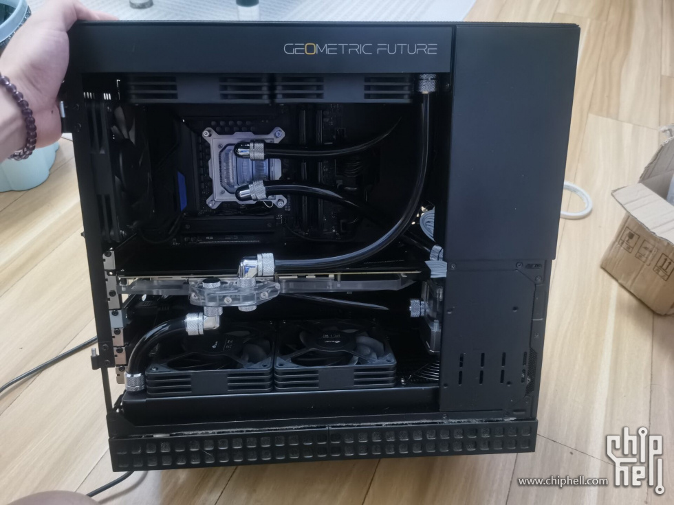

机箱是几何未来M4,我在网上没找到这款箱子的分体水先例,只能自己摸索了
用的一个360加一个240
配置如下,放在现在有点不入流了
测了下10分钟的甜甜圈,54度,非常满意,关键风扇才1400RPM。

也想搞个水冷,但据说早晚会漏。所以要不要配个玻璃机箱以便滴漏的时候及时发现?
发表于 2023-8-20 14:22 来自手机 | 显示全部楼层
楼主用的什么CPU冷头和水泵

bianyuan77 发表于 2023-8-20 14:21
也想搞个水冷,但据说早晚会漏。所以要不要配个玻璃机箱以便滴漏的时候及时发现? ...
跟 lz 学就行, 软管分体可靠性真的仅次于风冷
 楼主| 发表于 2023-8-20 14:25 | 显示全部楼层
不知道,我搞了自动泄压阀。先用一段时间看看
发表于 2023-8-20 14:34 | 显示全部楼层
用软管分体快5年了 3个排双D5 拆装过好几次换硬件 没漏过一丝。漏的大多是硬管吧。 泄压阀门基本是必需品

barrow的17w DDC水泵。4000转以下很安静

有个疑惑,软管也必须泄压阀嘛。我看欧酷那些组合的分体水里面好像也没有做泄压?

下次玩的时候记得买个测温堵头配合海盗船指挥官和icue,水温是分体水的灵魂。

测温堵头配合海盗船指挥官正在用,的确好用

有个疑惑,软管也必须泄压阀嘛。我看欧酷那些组合的分体水里面好像也没有做泄压? ...
不想装泄压阀也有个土办法,注完水亮机后,在拧开水箱注水孔的情况下,把单FPU和甜甜圈都烤上,同时风扇开低使水温在42-45度附近(再高点理论上不危险但是我就还是不推荐了),维持十分钟左右然后拧紧水箱注水孔关掉烤机使其降温后处于极微负压状态(注:负压并不好,此处仅指烤机后密封降温带来的极微自然负压,若手动抽负压是会严重影响水冷件气密性的),这样当日常高负载水温上升时,最多也就是管路压力回升至正常值而不会超压,但是需要注意的是,这并不能应对手残不小心关掉风扇烧开水的情况。

为啥显存还要84呢?
泄压阀可以保证内部不会因为温度升高引起的蒸汽压力升高导致漏水风险,但会造成少量蒸汽挥发到外界,水箱很小的话 需要注意补水

300w 54度有点高了其实

分体软管安全的很

不想装泄压阀也有个土办法,注完水亮机后,在拧开水箱注水孔的情况下,把单FPU和甜甜圈都烤上,同时风扇 ...
这办法还以为只有我想到呢
日常水温34°C±2 关风扇拷机至45°C后封死
排气口虽好但要加水,而且水冷液蒸发后会产生啫喱的物质塞水路

软管,宝塔,管箍,再加胶水
注水口外接个气球

圆柱水箱顶部堵头拧松就好了 要啥泄压阀

在这里就不说名字了,这个冷头只要53,某宝就这家有。体验下来非常垃圾,已经买了欧酷XPX了
