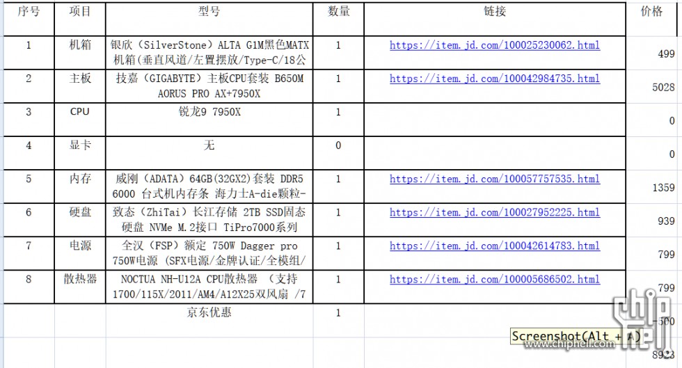

上周装了一台电脑,AMD7950X,屏蔽的650M Auros AX Pro MATX板,猫头鹰U12A风冷,银欣的G1M机箱,配置单如下:

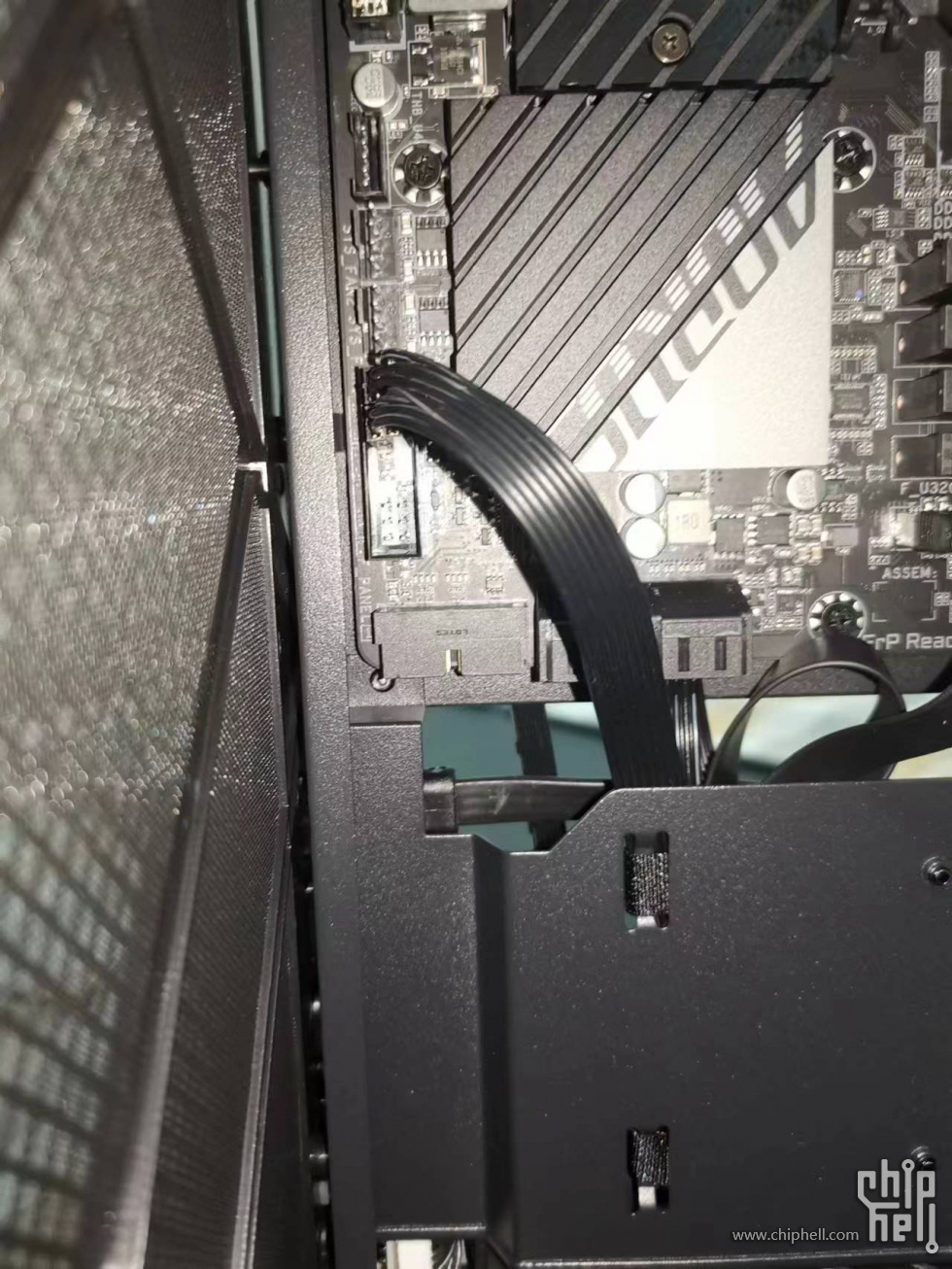

2. 屏蔽的F_U32接口,就是那个20 Pin的前面板双口USB延长线,跟银欣的G1M支撑架子打架了。估计需要买个弯头转接一下,大家及早做好处理。

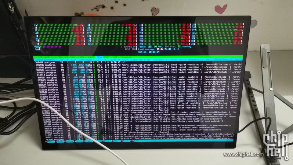

Linux 下编译内核7分钟,爽!

请问一下,图二是什么软件
 楼主| 发表于 2023-8-21 10:35 | 显示全部楼层
zzyk 发表于 2023-8-21 10:27
请问一下,图二是什么软件
linux自带的htop
