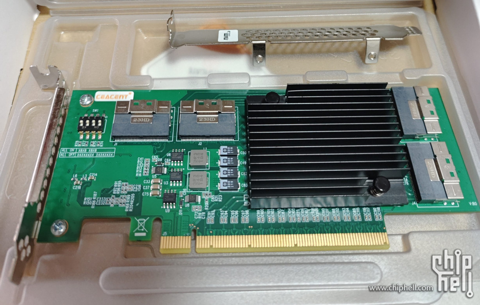

8盘的背板不好做,对电气性能要求很高的,很容易降速
以及一张全新的pex8748的8盘扩展卡是799

发表于 2023-8-21 14:38 | 显示全部楼层
8748每Port好像只能给到X4,不能拆成X2吧?X2好像是49才行
然后我看。。。你是打算上行X8(可选X4byOCUlink
下行两个OCPX16,和两个X4?
一般都是配置成上行X16下行X32的。。。通道可以这么分吗?
8733 .可以。49还没看。。。尽量越便宜越好。
ocp是尽量给到全部给拓展背板的。想让核心板和背板分离,这样可以自由配置。

那就静候佳音了,希望别和intel那个硬盘笼一样8盘插满硬盘就只能pcie1.1
我的那张卡不是洋垃圾,是ceacent的

而且硬盘背板方案,其实不用走长线反而更稳定·
intel那个oculink的8盘笼子就是硬盘背板性能不达标,间隔插4盘都能3.0x4,但5盘以上只要有两个盘相邻,这两个盘就会掉到1.1x4,高速布线上有串扰
我现在就4根 8654转双u2 的线直接接盘,还是稳定的,就是8654的线都硬得很,比不了你图里的ocp连接
