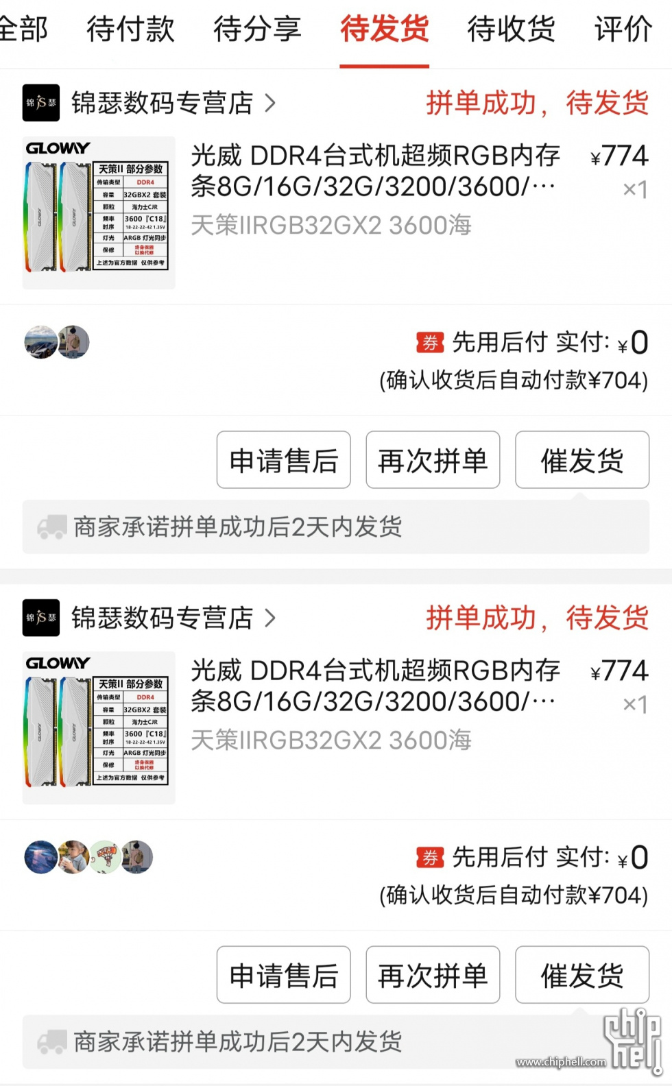

买了四条鱼竿厂的单根32g内存,只求xmp打开就行,3600 c18
再次更新,好像破案了,vddq自动电压只给了1.20,现在手动调到1.25貌似没毛病了
