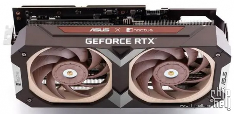

发表于 2023-8-22 00:47 | 显示全部楼层
你可以买这个双风扇4080
