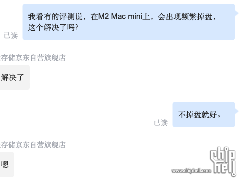

某东自营,¥299预约了,ASM2464一枚。
客服说,掉盘的问题解决了。

 楼主| 发表于 2023-8-22 15:37 | 显示全部楼层
好像目前只有这一家?
 楼主| 发表于 2023-8-22 15:39 | 显示全部楼层
KazamiKazuki 发表于 2023-8-22 15:32
然后用一次不安全关机+1
这个问题,厂家贴了个说明:“在MAC系统的设备上跑的是USB4/TB4 协议,所以即使推出了设备后拔掉设备时仍会有不安全关机次数,需要先将设备推出再关机拔掉设备不安全关机次数才不会增加。因为在Mac OS上跑的协议是USB4协议,此时我们的芯片只充当一个通道,盘通过该通道直接持载在了主板上的PCIE接口上,此时是PCIE的设备是不支持USB推出功能;只有在关机时系统才会安全移除PCIE设备。而在Win系统上的USB设备没有任何问题,请知悉相关知识,并非是产品性能故障”
