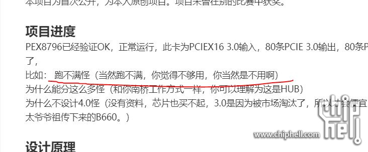

满速做不到吧,毕竟上行PCIE带宽也才x16。不过这个扩展性确实没谁了。
 楼主| 发表于 2023-8-22 15:59 | 显示全部楼层
详细描述中的项目进度里有你疑问的回答.

详细描述中的项目进度里有你疑问的回答.
???有什么魔法?这块卡上联x16,下联再多还能总速率突破x16???
你点进去看了项目就知道,
“满速” 是楼主自己加的标题啊。
人家项目里面都说了  “跑不满”
