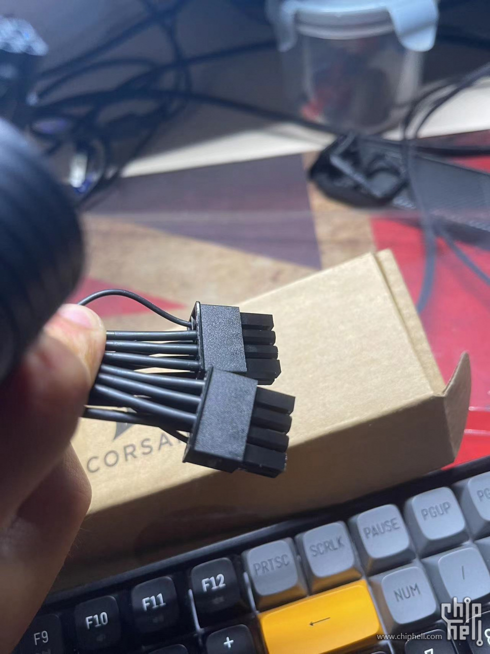

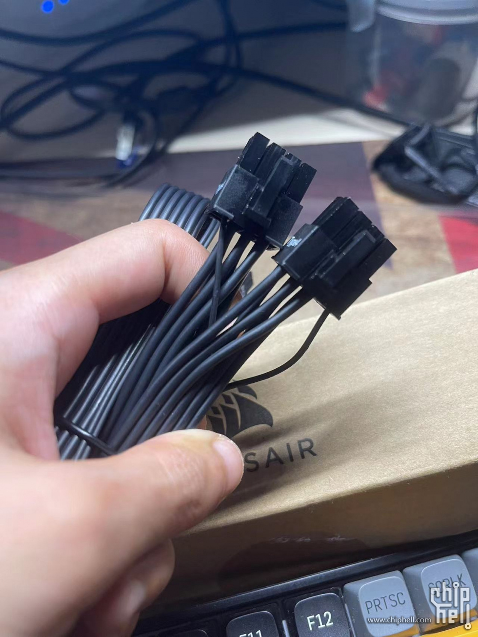

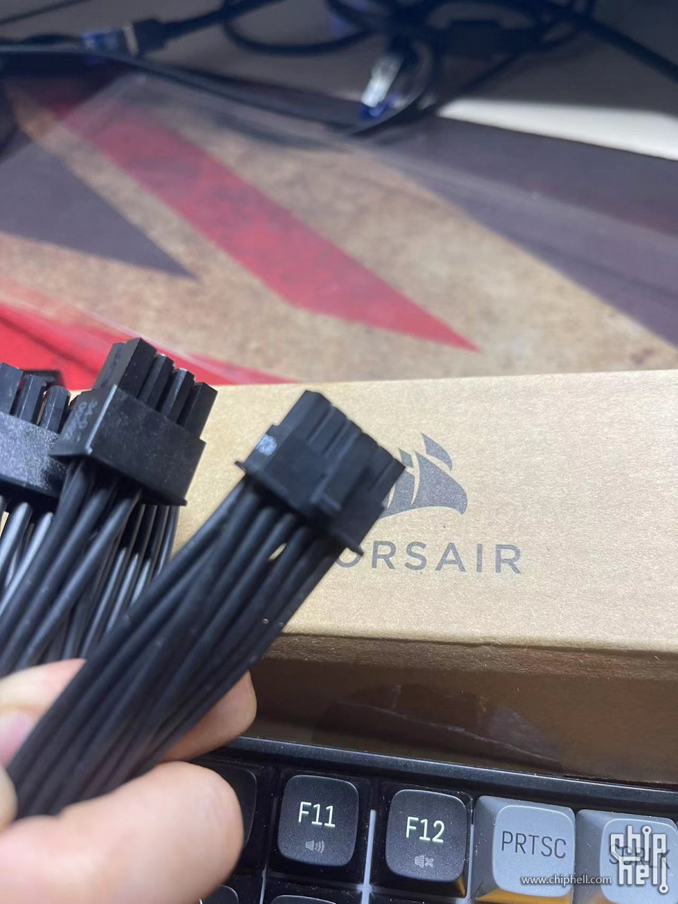

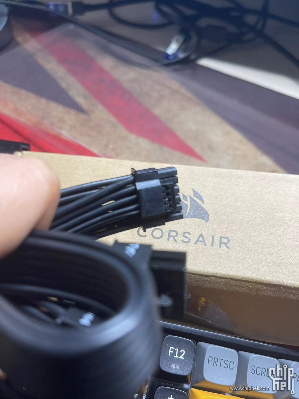

今天刚收到定制的16pin的线,本来想当然16pin一分二是直接16分两股8pin,结果发现8pin这边只接了6pin(原来的普通8pin定制线是接了7pin)
然后就去贼船官网看了看官方的线是怎么做的,一看吓一跳,普通版和premium版除了一个是硅胶,一个是编织(or压网?)的线材区别外,接法都不一样,普通版的官网宣传图和我手上的定制线差不多,电源端只接了6pin,premium版则是接了7pin
编辑:刚看了油管上的普通版开箱,接法和premium版的宣传图一致,这下更懵逼了

发表于 2023-8-23 09:15 | 显示全部楼层
12pin分成2个6pin就够了。

应该就是图做错了
海盗船的美工瞎做图不是一次两次了
上次还给ATX电源的图片贴SFX的标签、
你说多根线,那就是上面四个小插针的后面两个,这两个都是接GND
 楼主| 发表于 2023-8-23 11:19 | 显示全部楼层
sam_no90 发表于 2023-8-23 10:10
应该就是图做错了
海盗船的美工瞎做图不是一次两次了
那两个多的从4pin引出来的细线是GND?
发表于 2023-8-23 11:24 | 显示全部楼层

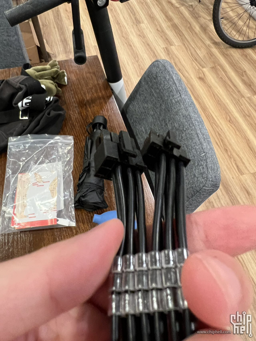

是这样,我还分了3根8PIN,实际每根只有4条线,我用起来是没啥问题,因为我那个卡是450W锁死的。
发表于 2023-8-23 11:30 | 显示全部楼层
需要接GND

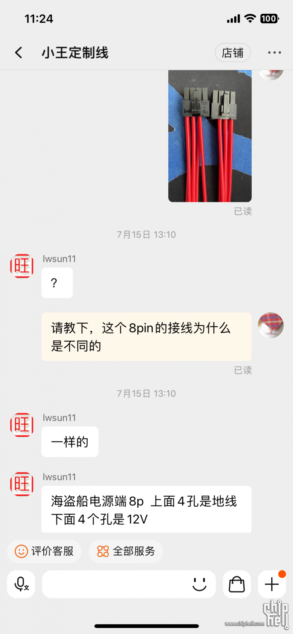

之前找做双8转16pin的定制线,双8接法都不一样,还问了下
 楼主| 发表于 2023-8-23 11:54 | 显示全部楼层
这,你的接法和我的也不一样……真就百花齐放的接法
发表于 2023-8-23 19:25 | 显示全部楼层

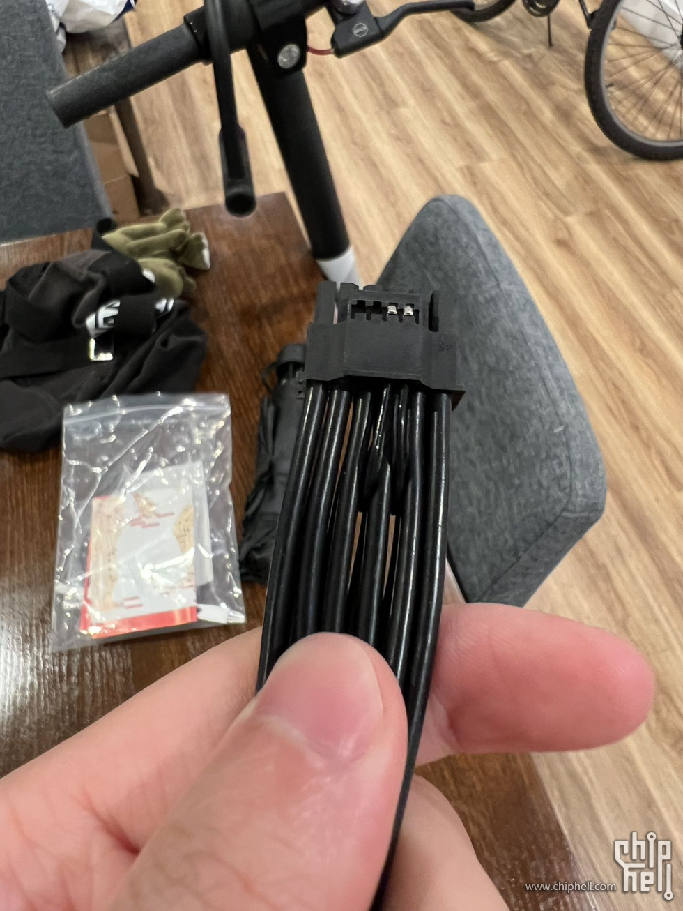

没区别,信号接地就可以跑满600W了
目前16PIN实际接线也就接了14PIN,2PIN的信号不管接哪边的地线都一样的
