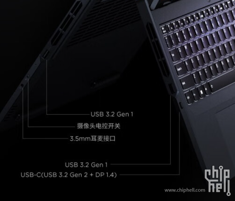

intel的我记得是雷电3的口,amd的这个不知道支持不支持
2023款的R9000P,网上答案五花八门。。。
发表于 2023-8-23 11:04 | 显示全部楼层
有一个c口是支持dp输出的
发表于 2023-8-23 11:14 来自手机 | 显示全部楼层
两个c都支持
发表于 2023-8-23 11:17 | 显示全部楼层
支持的
发表于 2023-8-23 11:26 | 显示全部楼层
7945hx版的尾部C口实测支持,左侧的没试过不知道
发表于 2023-8-23 13:40 | 显示全部楼层
京东Y9000p页面介绍,俩C都是带DP的全功能口,后面的带PD充电。
发表于 2023-8-23 14:47 | 显示全部楼层
全功能c口就可以
 楼主| 发表于 2023-8-23 15:48 | 显示全部楼层
Y开头的我记得是intel的啊,intel都是雷电3吧
发表于 2023-8-23 15:53 | 显示全部楼层
哦,打错了,R开头。
Y开头直接雷电了。R的本子,现在也都是至少有个C口是全功能,意思就是带DP。
发表于 2023-8-23 15:54 | 显示全部楼层
2个C口都可以,一个支持充电
发表于 2023-8-23 16:03 | 显示全部楼层
Type-C/USB-C是外形接口;雷电3/4协议、USB3/4协议可以并存但只能单一协议在工作,图上标USB的就不会是雷电(除非降低卖点);
intel 7-10代是雷电3独立芯片、11代之后CPU内置雷电4控制器(仍需外面有个中继器Retimer);不是所有电脑厂家都把这些配齐了卖给用户,成本控制;
AMD也不是用不了雷电芯片,只是20元的USB4芯片可以把数据送到PCIE总线上,干嘛花200块钱买雷电芯片干这事?

 楼主| 发表于 2023-12-27 08:43 | 显示全部楼层
为啥我尾部的不行,只能左侧
我屁股的就不行 准备找售后了
 楼主| 发表于 2024-1-1 22:39 | 显示全部楼层
Darylyexu 发表于 2024-1-1 00:28
我屁股的就不行 准备找售后了
我屁股是可以,但是每次开机 要重新插拔下
