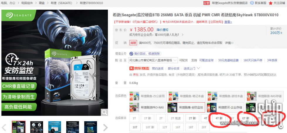

大佬,想问下希捷新酷鹰是JD上标着新的吗?
4T、8T里面选单纯是因为6T价格不合适吧?单纯看产品的话,6T也没啥问题吧?

已经决赛圈了。希捷新酷鹰8T 7200、希捷新酷鹰6T 5400、西数新紫盘6T 5400/5640(没查到)
发表于 2023-8-24 23:12 | 显示全部楼层
认真丶对待 发表于 2023-8-24 22:14
已经决赛圈了。希捷新酷鹰8T 7200、希捷新酷鹰6T 5400、西数新紫盘6T 5400/5640(没查到) ...
新酷鹰8T也是5400
6T少个盘,声音肯定更小一些,但和8T差距小,有条件的话LZ可以买来试试看
 楼主| 发表于 2023-8-24 23:53 | 显示全部楼层
nw_liqi 发表于 2023-8-24 23:12
新酷鹰8T也是5400
噢,感谢。
4T便宜感觉升级意义太小。6T在千元内,预算比较合适。8T 1300+有点超预算。那我再蹲蹲打折。
你说的新酷鹰是ST8000VX010这个型号吧?感觉大家都挺推荐的。7200是在百度搜的,可能写错了。

没错的。老酷鹰是7200转的,很多人就新老不分
其实看官网酷狼也有一个5400转的8T,也是新盘体,但国内目前还没看到过,有估计价格也很贵
最近硬盘涨价了,8T我买的时候1000块,现在普遍再1150上下了。4盘位的话6T确实价格还可以

目前没打折的情况下,还是新酷鹰6T价格接受度比较高。8T不知道蹲一蹲能降到多少
