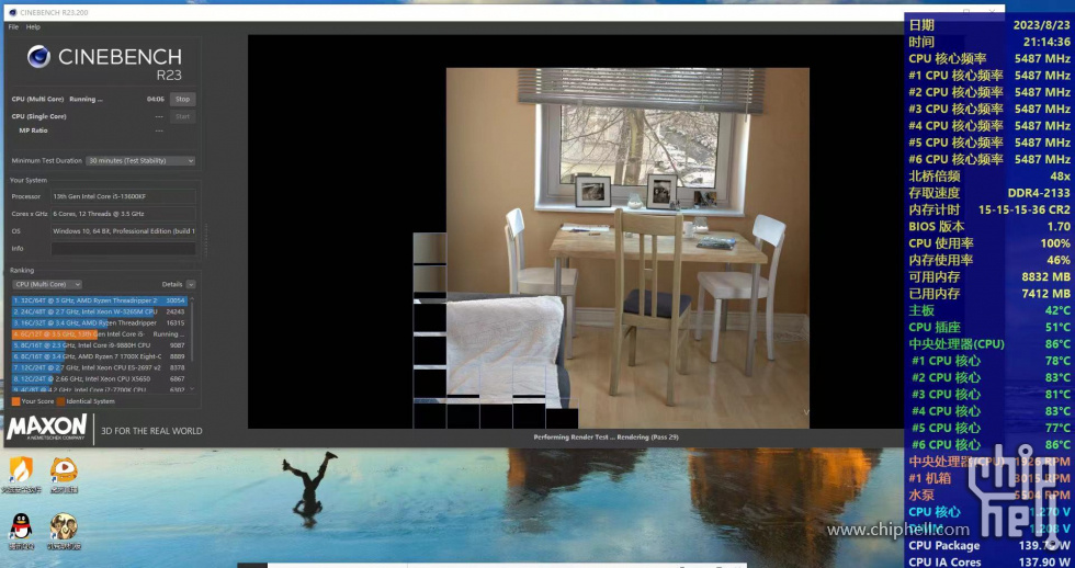

发表于 2023-8-23 21:32 | 显示全部楼层 |阅读模式
P:5.5     E:关    ring:4.8   电压 :1.28     室温:33   跑R23 90度正常吗?
发表于 2023-8-23 22:32 | 显示全部楼层
我感觉1.28就90了有点不正常,还是关小核的
发表于 2023-8-23 22:33 来自手机 | 显示全部楼层
100%没装好
发表于 2023-8-23 22:40 | 显示全部楼层

发表于 2023-8-23 23:50 | 显示全部楼层
水冷头没装好?机箱闷罐?这个温度不太正常,才140W的功耗比我风冷的13900还热就不对劲。
发表于 2023-8-23 23:58 | 显示全部楼层
360水肯定没装好 单看功耗140W太高了 我默频1.21V  R23 154W 72度 室温25 再+10度室温也才82度。。。对了散热还是猫家D12L小塔
发表于 2023-8-23 23:59 | 显示全部楼层
你关了小核积热严重又是33度室温,我觉得这个温度并不算很离谱

发表于 2023-8-24 08:33 来自手机 | 显示全部楼层
136k超的差不多没关小核R23跑到210W,风冷也就105度
发表于 2023-8-24 09:45 | 显示全部楼层
有问题 P5.7 E4.3我FPU200W 温度才80出头,VK GL360 80%水泵 60%风扇
降到150W下 温度才70,你这很明显不正常
即使室温都33了,这温度也偏高

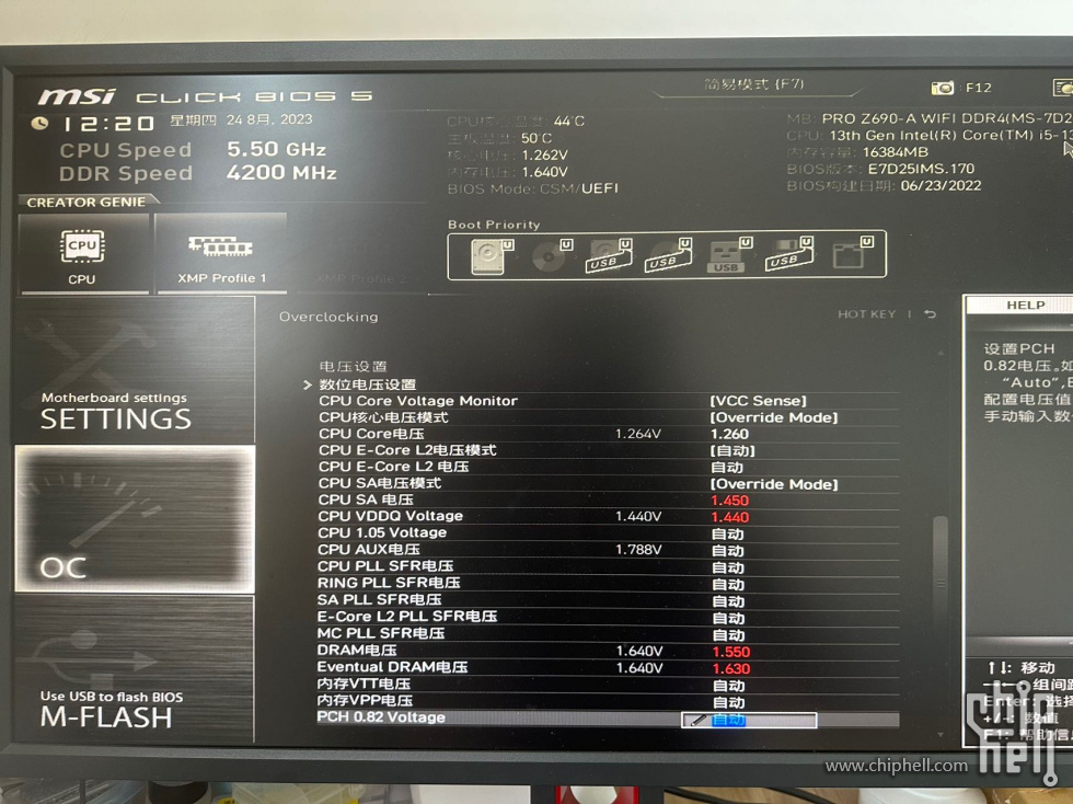

发表于 2023-8-24 10:04 | 显示全部楼层
1.大部分人缺乏室温33度的经验,
2.关小核心会导致对功耗的理解出现误差,觉得好像139W功耗很低
3.电压虽然写了1.28,但是不清楚是哪家主板的什么方式电压,典型的就是微星的vcc电压显示会比华硕的socket低一截。
4.不同U(哪怕同型号)在同电压或同功耗下,温度是不同的
5.同一个U在不同主板上,同频率同电压下,显示的功耗也是不同的
综合以上,就是一团乱账。
建议
1.使用人体舒适点的常见的室温,比如26~28,增加可比性
2.别关小核心,让电压和功耗更具可比性
3.增加主板型号和电压的模式等信息
4.360一体水的型号等信息,冷头和风扇转速之类信息
5.如果华硕strix以上主板的话,sp等信息
当前已知的信息的话,这个电压,频率,室温等因素,我觉得这个温度并不意外或离谱,
发表于 2023-8-24 10:14 | 显示全部楼层
90° 问题不大,介入温度是100°, 超频还能往上突破到105°,环境温度25°是分水岭 ,散热器热交换比较理想的环境温度。

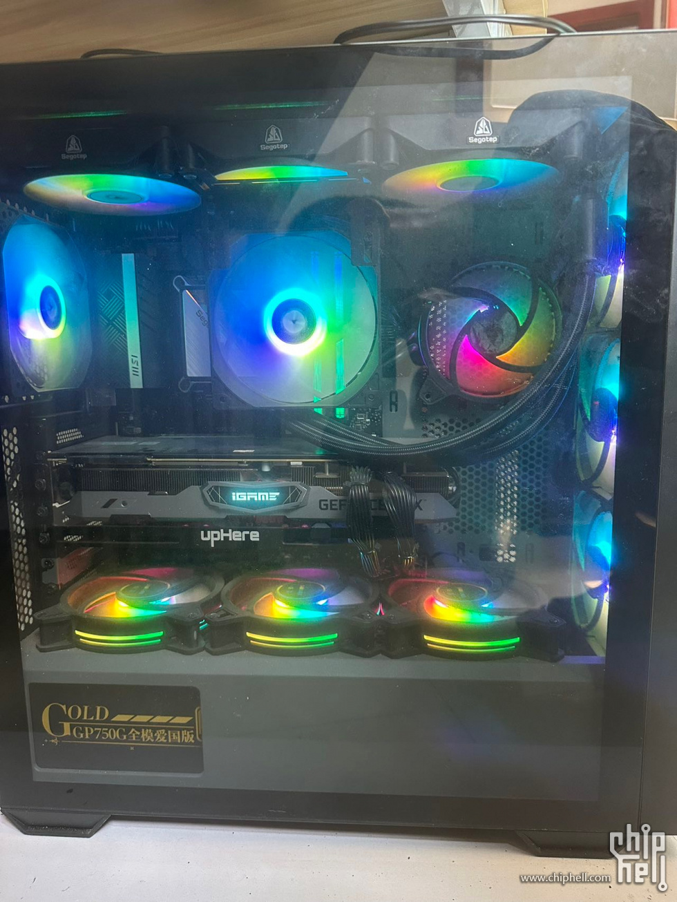

 楼主| 发表于 2023-8-24 12:23 来自手机 | 显示全部楼层
配置参数:
CPU:13600kf
主板:微星z690 pro-a
散热:鑫谷昆仑KL-360 1代
主板bios版本1.70
机箱风道:前三进 底三进 顶三出 后一出
发表于 2023-8-24 12:24 | 显示全部楼层

AHXY 发表于 2023-8-24 12:23
配置参数:
CPU:13600kf
主板:微星z690 pro-a
微星主板的vcc电压属于显示上偏低的类型,换成华硕socket和**的的电压显示会在1.3v多点。
室温33度也是个较大的影响因素。
sa和VDDQ稍微偏高,照理的话4200内存,13代sa在1.2~1.3也差不多了。vddq我不在行,除非点不亮不然我auto,点不亮的时候我一般设置1.37左右。
综合以上因素,加上P频率不低,而且跑R23了25分钟以上,这个温度个人觉得不是太奇怪。开下空调就降挺多度了。
发表于 2023-8-24 15:03 | 显示全部楼层
配置参数:
CPU:13600kf
主板:微星z690 pro-a
单面d4 4200
vddq1.35-1.40差不多
sa1.2左右
我跑4000c16
内存电压1.47
sa 1.2
vddq 1.4
也不用风扇
1.265跑55
还能稳r23我觉得已经是中等偏上了啊
我1.29稳54
55得1.305
试试动态超频 温度还能更低

发表于 2023-8-24 15:17 | 显示全部楼层
给你参考 我12600k,160w烤鸡,分体水的情况下,30度室温,80度
发表于 2023-8-24 16:09 | 显示全部楼层
你的温度正常范围啊
室温低
打开侧板
发表于 2023-8-24 16:13 | 显示全部楼层
