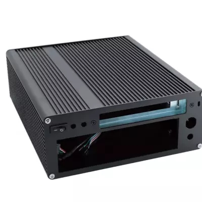

12100+itx dc主板+万兆网卡+itx单槽机箱这方案可以吗?
