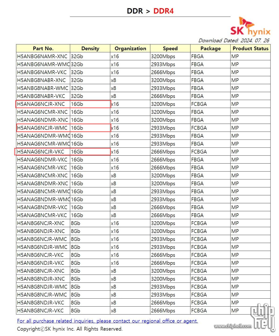

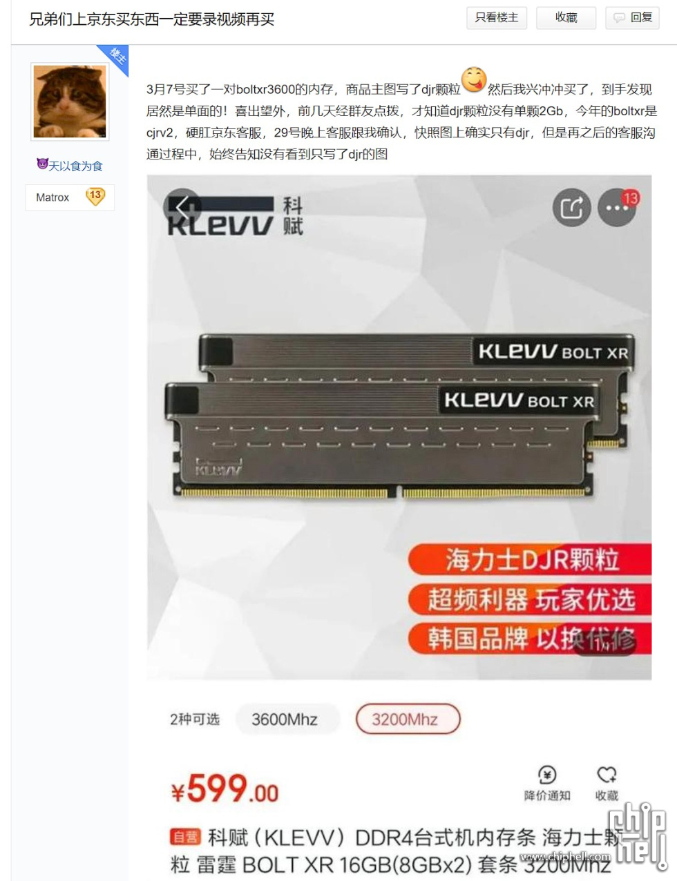

发表于 2024-7-26 03:52 | 显示全部楼层
谁说雷霆X就一定是DJR了,你这个100%是新CJR颗粒,我手上也有两套科赋(一套雷霆X 一套炎龙XR)
1,雷霆X 雷霆XR是CJR DJR混用的(XR大概率是DJR,JD客服答复也是不包颗粒),手头的16G*2 3200的雷霆X 就是CJR,跟你的一样单面8颗粒。
2,灯条炎龙和炎龙XR  99% DJR,手上的炎龙XR是16g*2  双面DJR。
3,台风不准,新CJR也会识别成DJR,海力士官网查了DJR颗粒只有 8Gbit (单颗粒1G),没有16Gbit(单颗粒2G)。
海力士官网查询链接:https://product.skhynix.com/products/dram/ddr/ddr4sd.go 下面贴图了
结论:目前16G单面一定是新CJR,16G DJR一定是双面,不存在16G单面的DJR。(老CJR 16G是双面)
另外之前有人反馈雷霆3600频率单条8G 4颗粒的效能不行,就是用的这种单颗粒2G的CJR,新CJR时序不如老CJR,但高频略强,可以看下B站CY的视频评测。

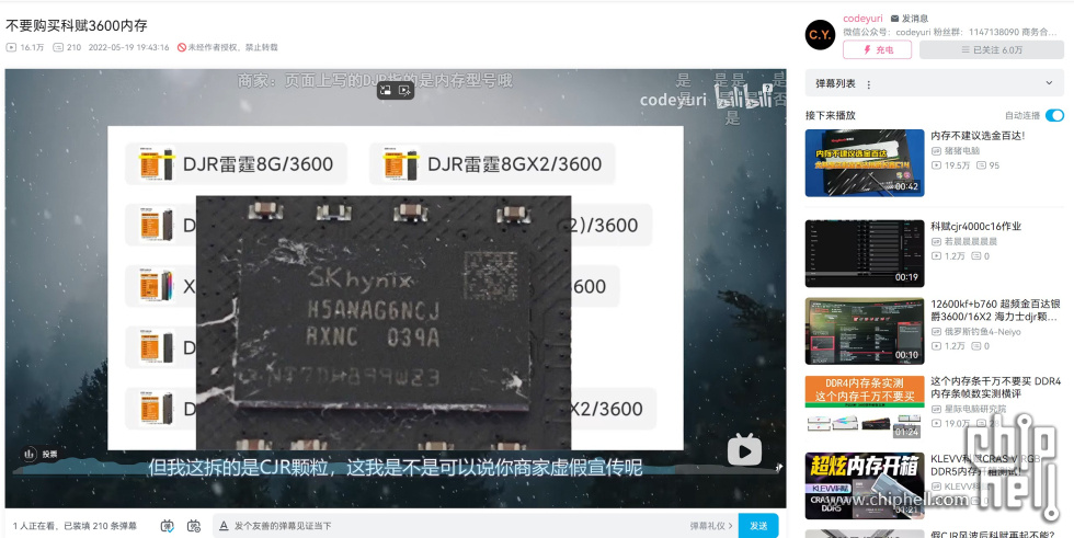

发表于 2024-7-26 09:37 | 显示全部楼层
1,雷霆X  ...
你3200的是CJR没毛病,但是我这是3600的,是DJR没错,虽然买的时候科赋说过是CJR DJR混发,但是超频的数据不会骗人。我刚试着拆了一下马甲,粘的太死没敢使劲拆,不然就能看到颗粒了。
科赋的XR和R 3600我都买了一套(16*2),超频的数据也都几乎一样,CJR我也有两套,CRAS X灯条,但是一条16*2一条8*2,DJR和CJR的超频数据我摸的还算清楚
你再看一下你的 内存 是3200 16*2    3200 ,3200的就是CJR。但是我这个是3600的,3600单面8颗。我看了你截图的B站视频,说是3600单面4颗才是CJR
编辑一下,我再最终确认一下。我看看能不能把内存条拆开看看
我找了科赋那边的人,DJR肯定是有2G单颗的,可能没在C端出货,但是并不能说C端拿不到这个。  我感觉唯一能证明的只有拆开看了  我现在研究一下。
无关对错,只是想知道真相。
发表于 2024-7-26 13:43 | 显示全部楼层
sparda 发表于 2024-7-26 09:37
你3200的是CJR没毛病,但是我这是3600的,是DJR没错,虽然买的时候科赋说过是CJR DJR混发,但是超频的数 ...
新CJR小参有点像DJR,看超频参数没啥意义。反正官网我是没查到DJR有16Gbit(2G) 的颗粒,我建议你吹风机加热下拆马甲看。
另外全网搜了下,好像没听说有单颗粒2G的DJR。
