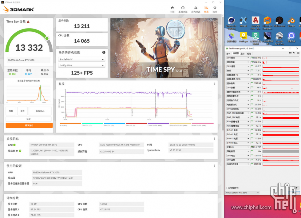

发表于 2023-8-25 19:39 | 显示全部楼层
龍龖龘 发表于 2023-8-25 10:47
TTV性能应该比3070弱,介于3070和3060TI之间
这是我手上TianV和RTX3070(丽台涡轮金色版本)的测试情况
Time Spy分数
TianV:13399 - 基于5700X+X570跑的
3070 :13211 - 基于5950X+X570跑的

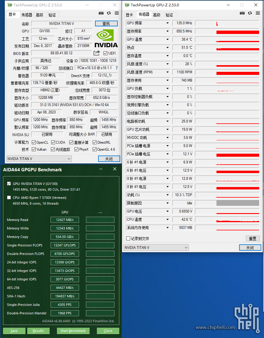

发表于 2023-8-25 19:50 | 显示全部楼层
这是其中一张Titan V的情况:GPU-Z参数截图+AIDA 64 GPU测试(可跑一下手上显卡同样测试,对比看Titan V双精度情况)
注:不用迷信双精度特性,绝大多数人日常用不到。

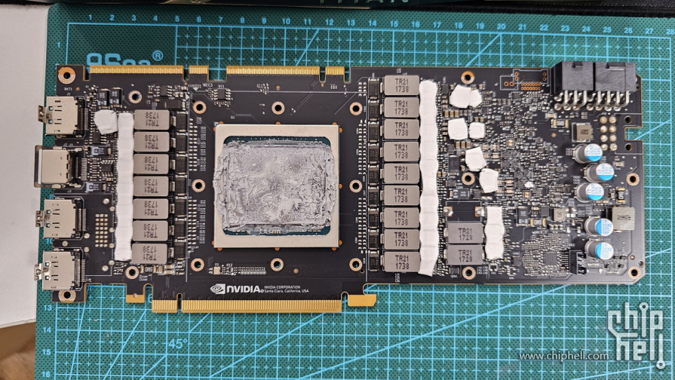

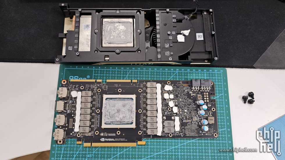

发表于 2023-8-25 20:10 | 显示全部楼层
这是拆解其中一张Titan V更换导热的情况
注:由于几乎没有灰尘,就只是尝试更换导热材料。
由于导热材料还很新鲜,无明显老化迹象。故更换后温度也只是下降了一丁点(大约2~4度),相当于忽略不计的误差范围。
结论是:如果淘到的是这批优质机房下架的Titan V,完全不必清灰,也不用更换导热材质。保留原封状态更好。
