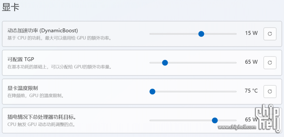

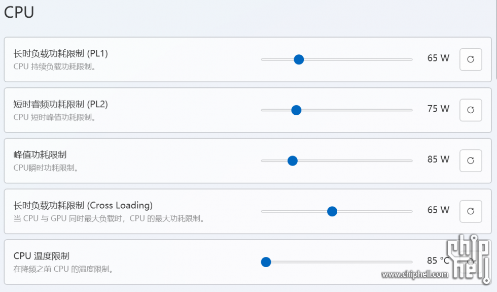

忍不了,遂参考B站的up方案,在legionzone里调教功耗
其余的电源模式选平衡,风扇默认即刻
注意,我这里用的已经是github上的那个拯救者工具箱了,用legionzone的找对应项目设置即可
至此,用起来已经算是舒服了,基本听不到风扇响,cpu60度出头的样子,但是我有点不满意,因为这个状态下cpu的最大睿频被限制在4.2上下了,单核性能不太爽

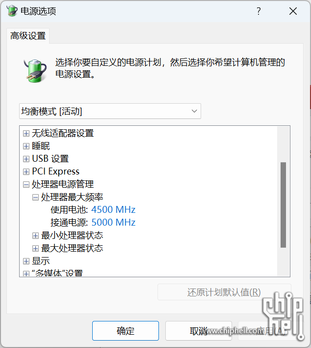

打开注册表 HKEY_LOCAL_MACHINE\SYSTEM\CurrentControlSet\Control\Power\PowerSettings\54533251-82be-4824-96c1-47b60b740d00\75b0ae3f-bce0-45a7-8c89-c9611c25e100 将Attributes的值改为2,此时去更改均衡模式的电源选项,在处理器电源管理下面会看到多了一个处理器最大频率(如下图),在这里设置最大睿频即可,我设置的是5G,用下来温度会比默认模式略高,风扇声音也略大,但是在接受范围内
以上就是全部调整了,这个模式下r23多核大概3w分上下,温度在65-75之间晃,偶尔高负载时会有轻微的风扇声,我日常会开一个虚机,所以调教偏性能,如果对性能要求不高,可以把cpu的最大睿频限制到4.5或者直接用默认即可
