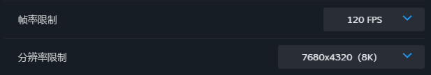

发表于 2023-8-25 14:56 | 显示全部楼层
串流支持到多少分辨率?

发表于 2023-8-25 22:40 | 显示全部楼层
voandrew 发表于 2023-8-25 14:56
串流支持到多少分辨率?
