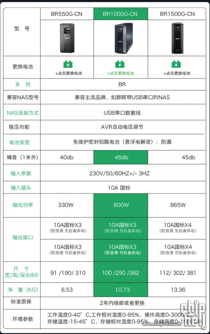

配置如下:
13700k(不超频)
4080FE
850w 3.0电源
打算配个UPS,在犹豫是买800w的还是1600w的(没找到1000w的,否则也不会犹豫了)
家里新装修,线路应该还算稳定,但是老楼,偶尔闪断……以及偶尔跳闸
其实对UPS需求不算太大,只是稳压以及跳闸时够我关机的时间就行(顶天了5分钟)问了下客服,建议我大于电源电压,那就是1600w,但是要3k,800w就只有一半,想咨询下我这种需求和工况是不是800w的就足够了
最近情况:
山特的c2k已经申请退货了,就像各位大佬在帖子里说的,在线式太吵了,无负载接上市电就开始嚎,在这个噪音面前闪断和停电都不是问题了,这东西真的不适合个人用或者说不适合在主机旁边用
现在换了APC BR1500G-CN(865w),之前用的是APC BR1000G-CN(600w),之前只有在负载超过600w的时候ups会报警,遇到断电的时候也够我关机(也就几秒),现在同系列的,换到865w我觉得应该够我用了,等收到货后我试试再来给结论
感谢各位大佬的建议,学到了很多
