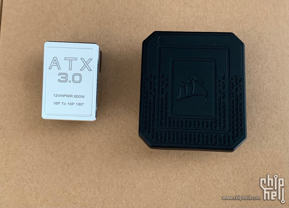

老黄40系显卡的新16针供电接口也就不多吐槽了,大到烧卡,小到和机箱冲突。。。本人也先从显卡自带的8pin转接线换到了海韵原装双8针转16针压纹线。但是在理线和盖机箱侧板的时候还是心有余悸。后来也出了180度转接头和L型线材。我一直在用的这个180度转接头是挺省空间,但是毕竟是个三wu产品,生怕哪天就把显卡一波带走。

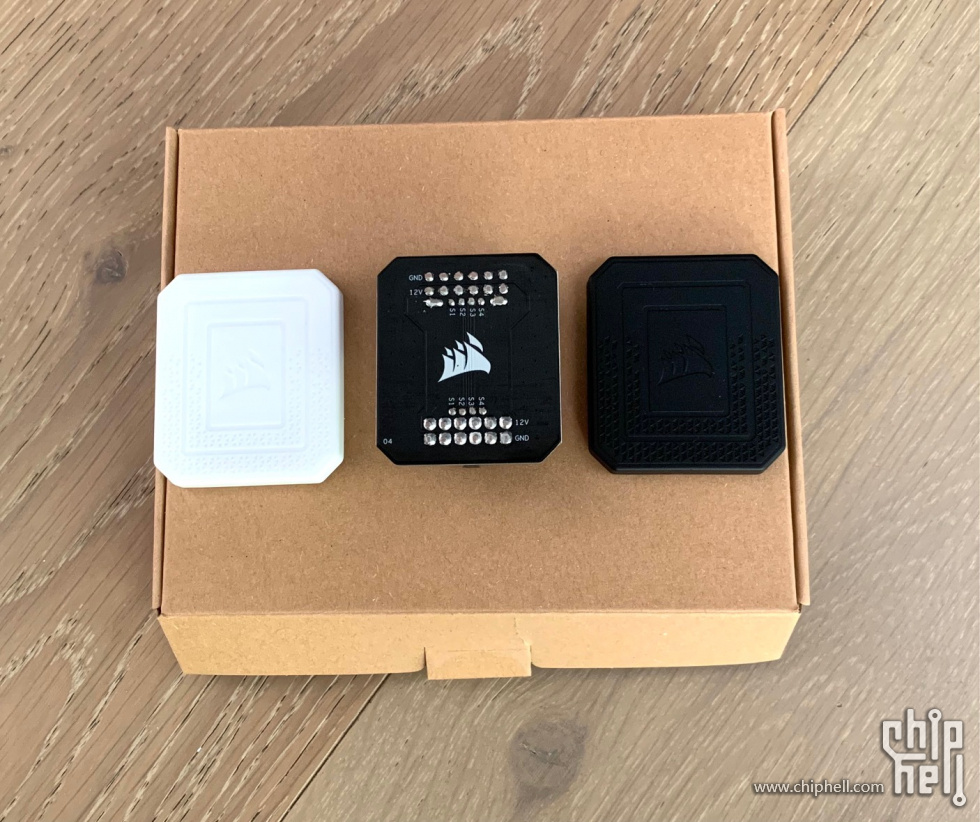

所以看到贼船这款180度转接头之后就立马下单了。贼船起名叫PCIe 5.0 12VHPWR GPU供电桥接器,英文叫PCIe 5.0 12VHPWR GPU Power Bridge。刚拿到手给大家简单来个开箱。首先包装很简陋,不符合贼船的一贯风格。
第一眼还以为给了两个不同颜色的转接头呢。其实是白色和黑色两套橡胶外壳,这个设计还是很机智的。背面的针脚和焊点不知道咋样。
来和三wu产品做个对比。咋感觉三wu产品用的金属外壳更精致一些呢。
接口这面得等专业人士来评测。贼船这款的优点是接口中间没有额外的螺丝(之前有人吐槽三wu产品的这个螺丝会划花FE的背板)。另外贼船这个转接头在显卡测加了卡扣,在判断和保持显卡完全扣紧的时候有一定帮助。
侧面的话可以看到贼船的显卡接口比较厚,背面的板子和外壳总厚度两者类似。所以其实贼船这个转接头对厚度方面的需求会大一些。
安装到4090FE上给大家做个参考。这个角度的照片没办法直接读数,直接给大家汇报结果吧:(*免责声明:测量有误差仅供参考)
4090FE 本身宽度       =        137mm
4090FE + 贼船转接头 =        145mm
这次再烧了显卡至少有贼船兜底了
